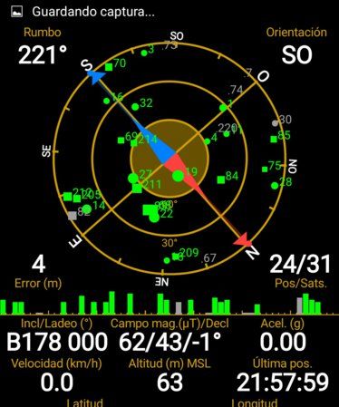

GPS: Buscando el pantallazo récord
Yo después de cambiar la rom Volcano dejé de ver satelites chinos......
¡No había manera!
Con ninguna rom.......¡Imposible!
Hasta que hace una semana probé a hacer esto y .....
¡¡¡¡¡¡¡Volvieron!!!!!!!
Y una vez vueltos..... Se han quedado.
Bueno, en realidad, aparecen y desaparecen a su antojo....
Os digo que hice:
Lo puse en el hilo de la Twister contestando a Musher....
Pero quizás es mejor pegarlo aquí y compartir por si sirve.....
Y si no sirve.....
A la basura
TRUCO ANTONIOANTUAN para el GPS
Haz una cosa ....
Sólo por probar.....
Igual es una tontería y no te funciona.....
Pero, venga.... ¡¡¡¡¡¡¡Probamos truco!!!!!!
Sé que tienes instalado el gps test free..... ¡Perfecto!
Instala también desde el Play Store el GPS Status.
Una vez lo tengas instalados los dos ,
Vete a la calle.
Enciende el gps : Ajustes/ubicación...... Y en modo, pones solo en dispositivo
Desconecta wifi y datos del smatphone.
Inicia el gps status, dale al botón retroiluminado de la izquierda (el de las rayitas)y te aparece arriba a la derecha de la aplicación , en la barra "Estado": una llave.
Dale a lallave y pulsa "Administrar el estado del a-gps".
Como no hay posibilidad de datos móviles ni wifi , no te saldrá la opción Descargar (mejor para probar esto)..... ¡Pulsa "Restablecer".
Espera..... Esta vez tardará más..... espera ...... tardará......
Cuando haga el fix ( te salgan señales de satelite en verde) espera unos minutos más..........
Ahora conecta el gps test free......
¡¿Mejor?!
Probad y si reportais mejoras lo pongo en el primer post

@antonioantuan ha sido hacer eso y aparecer 3 chinos de golpe. Se gradece el truco.

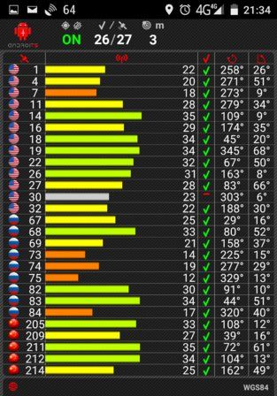

¿habéis comprobado si el tener 10 EEUU, 10 rusos y 4 chinos te posiciona mejor y es más fiable y real que el tener fijados 3 EEUU y 3 rusos?
Yo unas veces tengo 22 satélites y otras tengo 7 y siempre me va bien el GPS
Yo sí he mirado eso.
Y la verdad es que no hay diferencia alguna entre tener 23 satélites o 12 satélites fijados.
Cuando te fija bien.... ¡Ya está!
Y..... ¿Cuándo sé que el gps me fija bien?
Pues 2 cosas:
Primero se mantiene estable, tenga 20 ó 10 satélites fijados, estos se mantienen (2 arriba, 2 abajo) estables durante todo el tiempo.
No se notan grandes (casi ni pequeños) cambios en la gráfica del gps test free.
Segundo si conecto el Runkeeper, le doy a iniciar carrera y me quedo quieto durante 4 ó 5 minutos, el gps debe de reconocer mi posición y al final del tiempo el resultado es que he recorrido: "0 metros".
Pero eso no depende del mayor número de satelites detectados, sino de la estabilidad de los fijados.
Por otro lado, también es verdad, que cuando me fija mas de 15 satélites, siempre está estable (que suele ser la gran mayoría de las ocasiones)
Pues 2 cosas:
Lo que consigues con tantos satélites fijados, es mayor consumo de batería.
¿Tú crees?
No sé, no sé.
De ser así, daría igual, de todas formas,.... El gustazo de ver la pantalla llena de satélites compensa.
Cuando fija tantos, lo que sí sabes rs que, a partir de ese momento, la definición de tu gps en cualquier ruta va a ser perfecta, aunque la carretera se meta en un valle profundo, o en un sitio muy arbolado o con túneles.
Sabes que no fallará.
jejejeje.... como dicen todos los caminos llevan a Roma.
Lo que si esta claro es que a mi no me detecta más de 13 casi ninguna vez. PERO.....
Lo que si que he comprobado es que cuando conectas el GPS con datos y WiFi se mueve solo y parece que tiene el baile de San Vito.
Si lo conectas en modo solo gps, con datos pero sin WiFi el GPS va de p.... Madre.
Si lo conectas en modo alta sensibilidad con datos y WiFi va mal, si lo conectas sin WiFi va bien.
CONCLUSION:
El GPS para que funcione como a todos nos gusta es: en modo solo gps, con los datos conectados o no(a gusto del consumidor) WiFi desconectado y va bien, no, lo siguiente.
Probadlo y ya me diréis. Salu2
