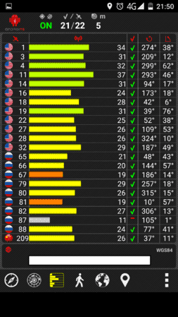

Ayer conseguí mi primer chinorri y el mayor número de satélites fijados.
ROM Tsunami 4.2
Anteriormente tenía la stock y lo más que pillaba eran 16.
Lo que no me cuadra es que con 21 satélites fijados, te salga una precisión de 5 metros.
Gracias por vuestras informaciones. Efectivamente con Runkeeper y Orux mejora. Ya esperó al Lolli Pop o como se llame... He optado por quedarme con el móvil pues me da que el gps es arreglable.GRACIAS
para que sirve que cija tantos satélites y marque un error de dos metros cuando en realidad a mi me esta posicionando a mas de 100 y 200 metros de donde estoy.
