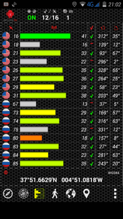

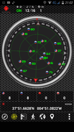

Pues no sé que ha pasado, pero desde aquel pantallazo récord, las cosas han cambiado mucho.
Ya no es habitual un registro de más de 20 satélites detectados, los chinos no aparecen, fija algo más lento....
De todas formas estoy contento. Los navegadores tipo Here van bien con mucha exactitud.
Las aplicaciones tipo Runkeeper igual.

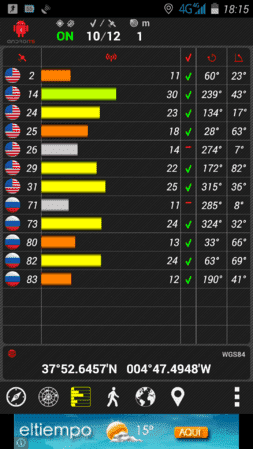

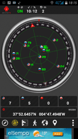

Esto sería un pantallazo normal (tirando a bueno):
Y esto uno normal (tirando a malo)
Circunstancialmente el gps me puede dar valores algo por encima o pir debajo, pero los que he puesto son la horquilla de normalidad en mi dispositivo
