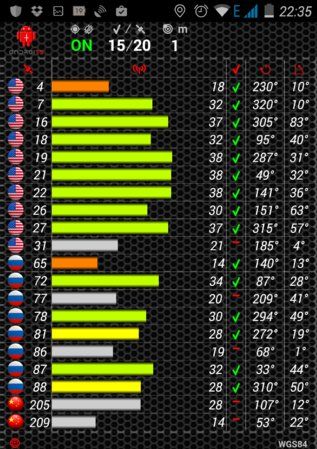

GPS: Buscando el pantallazo récord
esto es dentro de mi casa no esta nada mal jajjajjaajjajjaja
Pues a mi dentro de casa no me pilla nada de nada, es que ni siquiera saliendo al balcón, tengo que ponerme en un espacio abierto.

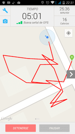

Podeis hacerme una puebra?
Instalar runkeeper.
Iniciar una actividad, por ejemplo "otro" y dejarlo 5 minutos. Sin moverse del sitio.
Durante esos 5 minutos, apagais la pantalla y desbloqueais unas cuantas veces.
A los 5 min. Finalizais la actividad y comprobais el resumen.
A mi me marca que he caminado varios cientos de metros y en el mapa me pone un circuito bonito. A ver a vosotros.
Instalar runkeeper.
Pues prueba realizada tal cual has pedido.
¡Asombradito me he quedado!
Mira, me ha salido lo que decías @anxovarela :
Me ha contado 200 metros.....
Pero.... ¡desde dentro del salón de mi casa!

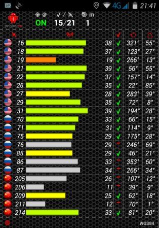

Si hago la prueba en el exterior....
¡Mirad! En ese momento el gps iba así:
Y el resultado del Runkeeper
¡Perfecto!
No se ha movido ni un centímetro!!!
¡Perfecto!

Esa 200 metros, con esa ruta sinuosa que me ha puesto el Runkeeper ha sido haciendo la prueba ¡¡¡¡Dentro del salón de mi casa!!!!
O sea entre 4 paredes y un techo y sentado a unos 3 metros de la ventana (cerrada).
Esa grafica yo me la tomo como incluso mas buena que la otra.
Si lo piensas me ha fijado en todo momento la posición y ha detectado que estoy en un margen que no es mayor de 7 ó 8 metros.
Como cambiaba la posición en la que el gps creia que estaba pues me ha pintado una ruta.
El mérito es que me ha fijado con un error mínimo en una habitación.

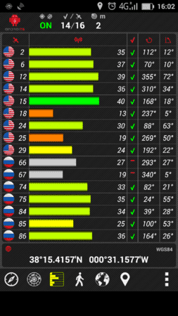

subo un pantallazo desde la terraza de mi casa, ya me diréis si esta bien, normal, malo, en fin ya me contáis, gracias
