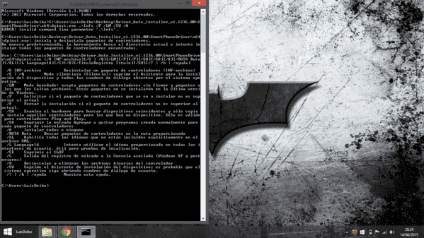

No estoy muy familiarizado con el cmd pero esto fue lo que entendí, Después de ejecutar el cmd tengo que poner la ubicación del archivo dpinst.exe en mi caso C:\Users\LuisDeiko\Desktop\Driver_Auto_Installer_v1.1236.00\SmartPhoneDriver\x64\ y luego poner esto dpinst.exe .\Infs /F /LM /SW /A
presiono enter y me aparece como si lo fuera ejecutado como administrador le doy a si, y me sale lo que esta en la imagen... ¿Que es lo que hice mal?

[DOUBLEPOST=1439579160][/DOUBLEPOST]Al final lo probé desde otra pc y a la hora de instalar los drivers me di cuenta que había que mover la carpeta SmartPhoneDriver a una ruta especifica , en mi caso era C:\Windows\System32

Logre flashearlo con el recovery, el problema fue que nunca se instalaron los drivers correctamente https://goo.gl/qey1XR
Me salia un error que faltaba la carpeta SmartPhoneDriver en la ruta "C:\Windows\System32" simplemente moví la carpeta y al final me salio Install complete, cuando intente flashearlo me cargo la barra de abajo y espere a que se completara.
