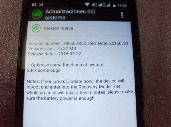

Para Vicent76 no te entiendo.. que la ultima era una actualizacion china? que quieres decir?cuando compre el 1º Mlais M52 nada mas encenderlo me pedia una actualizacion le di y creo que esa actualizacion era china,eso comentaron algunos compañeros del foro,podia ser que por eso no tenia datos, me lo cambiaron,mi pregunta es si ahora al actualizar esta los 75,32MB no me pase algo parecido
MLAIS M52 21/07/2015 Android 5.0 actualizacion-jpg.92852
Vale, te refieres a la famosa actualización que fastidiaba el teléfono..
Pues no lo se, he actualizado metiendo la ROM completa con flashtool (al ser root no iba la actualización OTA)
A ver si algún compañero que lo haya hecho nos saca de dudas...
[DOUBLEPOST=1437822715][/DOUBLEPOST]por cierto, un truquito: si al flashear con flashtool desmarcais el cuadro de datauser, quedara como una actualizacion con todo lo que teniais instalado
