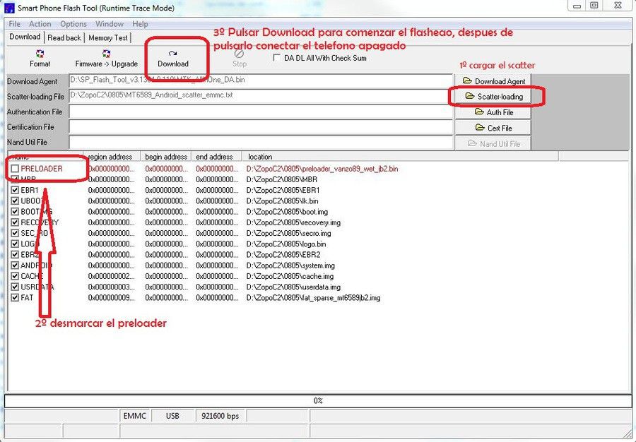

¿Puede alguien por favor escriba las instrucciones completas sobre cómo unbrick / recuperar el Tengda T94
No tengo recuperación CWM y he estado buscando por todas partes para intentar arreglar el teléfono que se detiene en el logo de Android, su respuesta será muy apreciada.
Can anybody please write full instructions on how to unbrick/recover the Tengda T94
I don't have CWM Recovery and I have been looking everywhere to try to fix my phone which stops on the android logo, your answer will be highly appreciated.
Donwload SP Flash Tools https://mega.co.nz/#!FEZmnbhb!OvDNQy--vLVHz3WQ1RQi7ifRRD4NJLXSXk5iua_IRyE
Donwlload Drivers: https://www.dropbox.com/s/koiex6oj5xxjock/MTK6589 Driver.rar
Donwload this backup of my phone (only valid if you have a Tengda T94, not valid for Dapend T94) https://mega.co.nz/#!hchn1DgQ!WNCMxRiQlckkGCUYrUD-FUE61sBclY14CCkMzc2vo3c
1.- Install drivers
2.- Uncompress the backup to a folder
3.- Run SP Flash Tools
4.- On Sp Flash Tools load the file "MT6589_Android_scatter_emmc.txt", from the folder you uncompress the backup, by pressing on "Scatter-loading" button
5.- Unmark "PRELOADER"
6.- Press "Download" button.
7.- Connect the phone, at power off state, to the PC and wait to SP Flash tools finish.
Regards.
Gracias kenzoxs, con este método que has puesto he conseguido resucitar un T94 que pedí a un amigo, y que ayer sin más se le apagó y no había manera de que encendiera.
