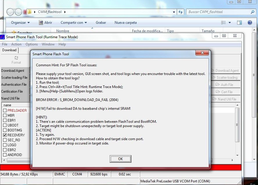

Parece que te lo reconoció e inició el proceso. Es correcto?![]()
Me aparece esto, y no me deja.
