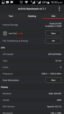

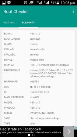

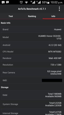

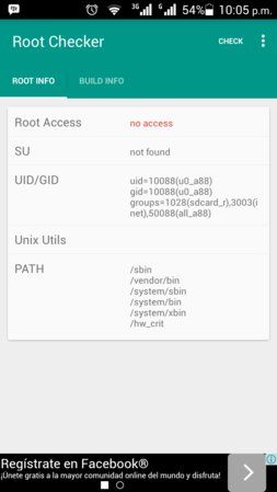

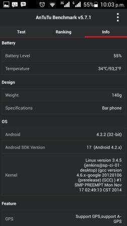

Pues parece que todo esta correcto según el Antutu y el root checker. Ademas veo que no esta rooteado. Sin embargo el recovery que te sale no me suena de nada, así que visto lo visto creo que tendrás que actualizar por flashtool. Si nunca has usado este programa te recomiendo que veas unos cuantos tutoriales para pillar los conceptos, pero sigue los pasos de instalación recomendados para tu móvil. Te dejo uno, pero hay muchos mas:
Te dejo el pack de actualización de 4PDA que ya incluye los drivers, el flashtool y la Rom B110. Файл из Облака Mail.Ru
Con esta Rom te aseguras de tener el recovery original; con él ya podrás actualizar mediante dload primero a la B149, y después de ésa a la ultima oficial china.
