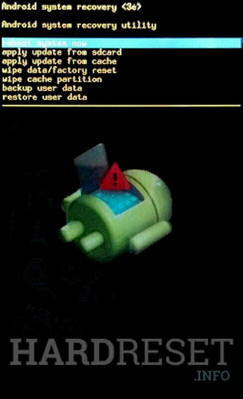

Esta bien @margal.r , voy a ver detalladamente el video para atreverme hacerlo... Sera que alguno me puede enviar una foto de lo que le aparece cuando pulsan + - power?? para saber cual es el recovery original y que debe aparecerme??... Gracias!!
@margal.r @Jeni C esta és lá imagem del recovery original da ROM b149 ou jelly bean, Requerido para hacer el upgrade, a ROM kitkat tiene un nuevo recovery.
Enviado do meu H30-U10
Una cosa que se me acaba de ocurrir @Jeni C , si quieres en lugar de meter toda la Rom B110 por flashtool puedes desmarcar todo menos el recovery, de esta manera flashearias únicamente el recovery original y en teoria ya podrias actualizar mediante la carpeta dload.
Como lo ves? Me he explicado bien?
Jejeje creo q si, solo tildo lo que diga recovery y listo, de manera que aparezca el recovery que aparece en la foto que envio @LRob??
Correcto, aunque el proceso es al contrario. Por defecto te saldrá todo tildado y tendras que destildar todo menos el recovery, luego seleccionar "Download only" y darle a Download. Conectar el móvil sin batería y esperar a que se realice el proceso.
