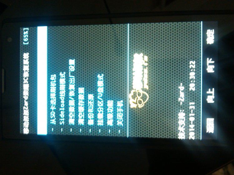

El mio es así (como en la imagen) las letras son azules, y con tantas opciones supongo que será modificado.....pero en chino no tengo güevos a hacer wipes ni na....
po si q es modificado pero chino jeje. pon el recoveru del primer post por el metodo de mobile uncle y ya lo tendras en ingles
doy por hecho que eres root
Que va, no soy root. Mañana o pasado me pondré a ello. Que pereza.......Si yo solo quiero los 8mb de la cámara....
