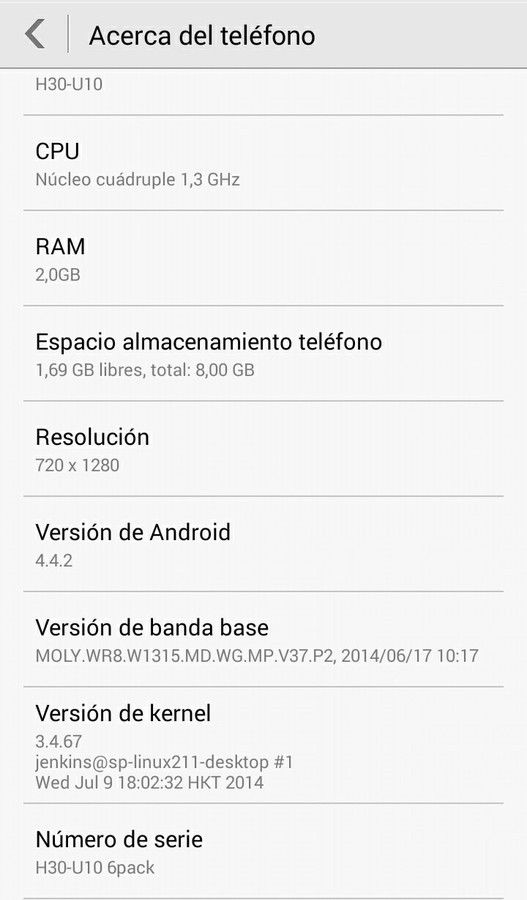

CUSTOM ROM [H30-U10] Rom 6pack by flufy_tendo [4.4.2][multilang][Lite]
Tengo un problema menor con esta ROM 6pack , no funciona compartir archivos con el Wifi Direct o bluetooth, sabeis de lo que es?
