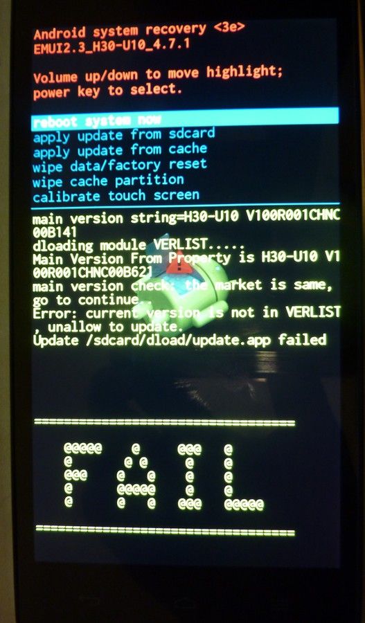

hay una cosa que no cuadra y es que segun comentas en el recovery te muestra un error de FAIL por no tener nada en la carpeta dload. No lo entiendo, si no recuerdo mal, este recovery era el "original", por lo que no se como has podido instalar otra rom que no sea la oficial, ya que deberias tener el boot abierto y el recovery cambiado, si no estoy equivocado.

Si has metido realmente esa Rom por flashtool ahora tendrás el bootloader bloqueado y recovery original pero internacional. Probaste entrar al recovery como te dije? Power, volumen+ y volumen- simultaneamente...

@margal.r al pulsar vol+,vol-,power me sale algo muy parecido a esto pero sin la segunda fila (EMUI...) y de las letras verdes sólo la última línea.
