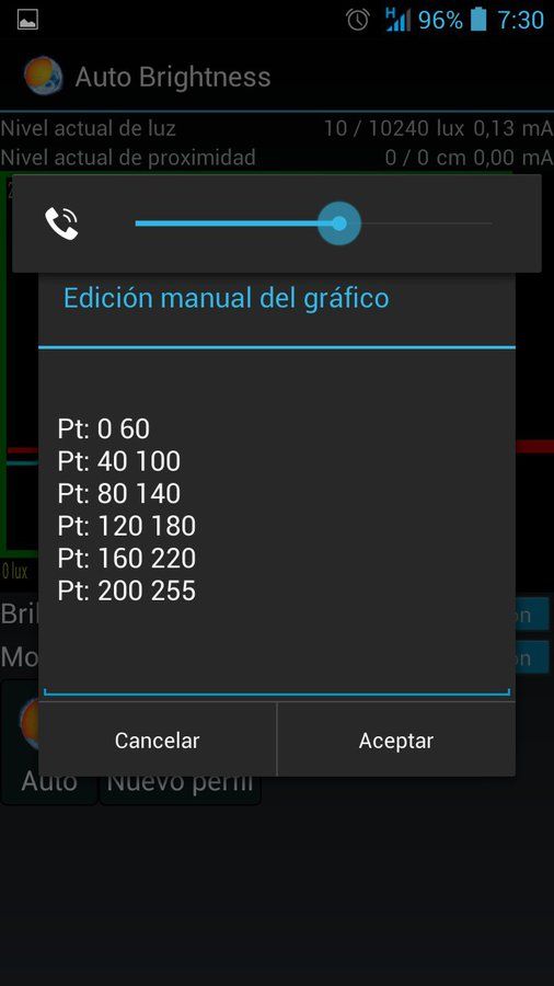

Para configurar, seguir estos pasos:
- Ejecuta la aplicación para configurar todo manualmente. Nada más entrar sale un aviso ..."wizard..". Darle a cancelar
- Menu/editor manual del gráfico : añadir los siguientes valores (ojo, no añadir los comentarios tras las barritas xD)Pt: 0 40 //porque necesitamos el cero
Pt: 10 40 //interior
Pt: 20 100 //exterior, y en sombra
Pt: 120 255 //exterior, soleado
...y presionar Aceptar

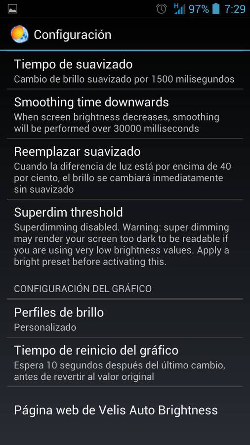

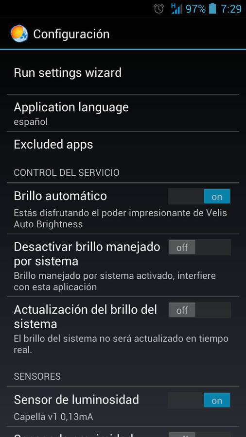

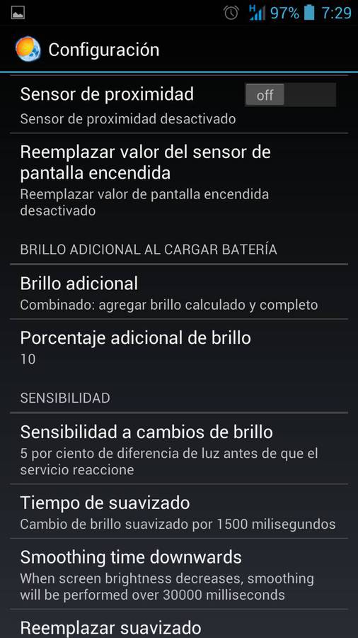

Luego vamos a menú,configuración y dejamos las opciones así:Brillo automático ON
Desactivar brillo manejado por sistema ON
Sensor de luminosidad ON
Sensor de proximidad OFF
Porcentaje adicional de brillo 10
Brillo Adicional : NO
Sensibilidad a cambios de brillo 5%
Tiempo de suavizado 500
Smoothing time downwards 30000
Reemplazar suavizado 30%
Superdim 0
¡Presional atrás y ya está!
Se puede probar otra configuración. Cada uno que la use a su gusto

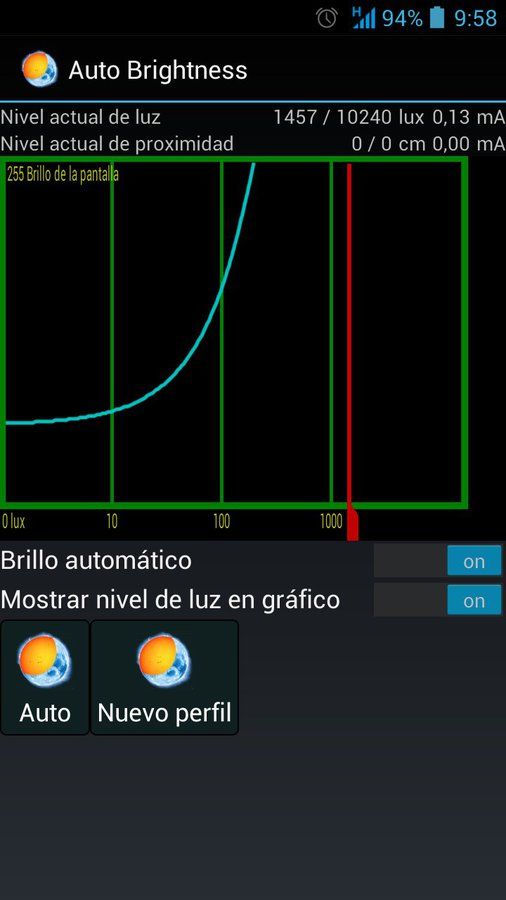

Os adjunto imágenes de como lo tengo configurado y una última que se ve como funciona el sensor. Si son grandes lo siento lo hago desde el móvil.
Enviado desde mi H7500+
