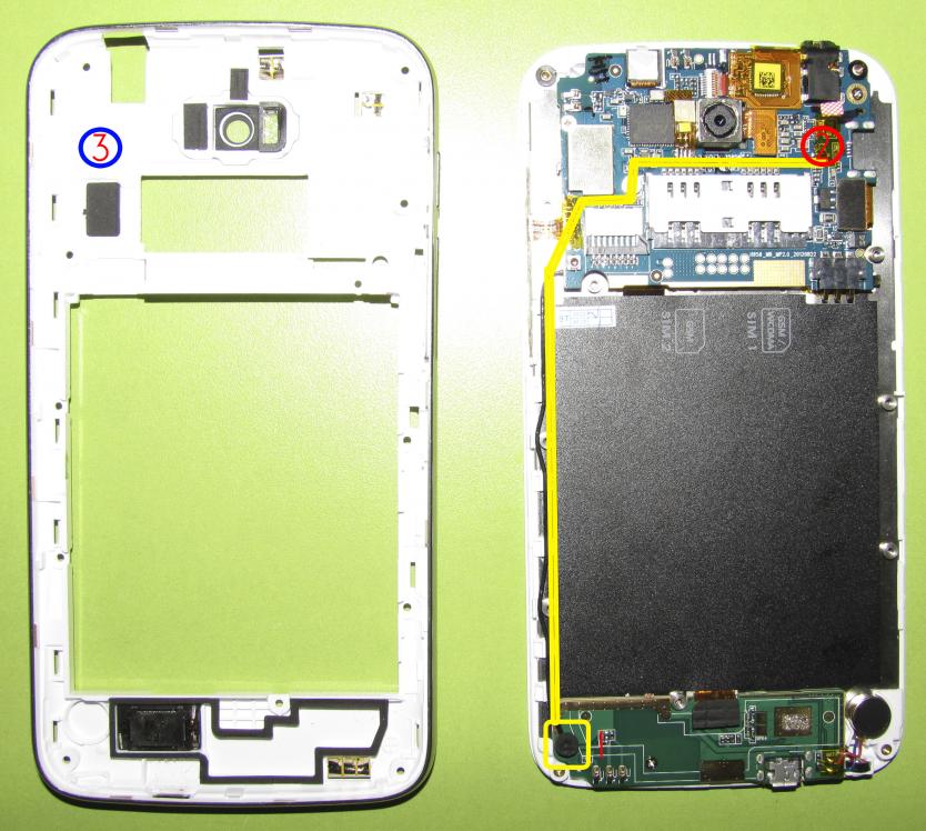

A ver si me ayudáis a saber como soldar en los pins 3G un adaptador para antena de este tipo $(KGrHqJHJEYE88dN!6rSBPZbK+C(H!~~60_35.JPG
Hola @pedropep es buena idea soldar un conector FME macho, pero corres el riesgo de romper los pines por tracción. Además yo no le metería el soldador a la placa, y en todo caso si tuviese problemas de cobertura compraría un repetidor 3G para mi casa.
De todas formas si quieres probar con el bricolaje yo haría lo siguiente:
  1. - Quitaría la almohadilla y soldaría un cable coaxial fino junto con el existente.
  2. - En el otro extremo soldaría el conector FME y lo pegaría a la placa con una pistola termo fusible donde te indico.
  3. - Después haría una perforación pequeña con la dremel en el plástico blanco para que salga el conector.
Así lo único que tendrías que hacer es conectarle una antena UMTS o un pigtail para conectarla o una antena mayor con SMA.
Muchas gracias @darevix, entonces la almohadilla es en la foto el 1, 2 sería el otro extremo donde tiene que acabar el cable coaxial y soldar el conector FME?
Ese cable interior que recorre todo un lado del móvil para que es?
Efectivamente el punto "1" es donde deberías soldar el cable y el "2" es donde yo pondría el conector FME.
El cable negro de la foto es el que va hasta la antena 3G de nuestro teléfono. Antena que será parecida a esta:
