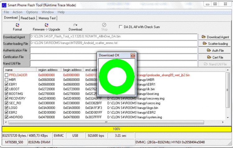

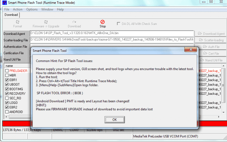

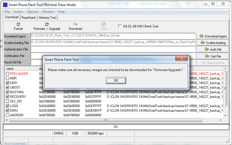

Las dos primeras casillas son las que si por casualidad haces algo mal, se te va la luz o metes la pata, las que te estropean el movil. Te lo puse en el otro post y no me hiciste caso...asi vienen despues los problemas. La casilla de "preloader" y la de "mdb" si no lo haces, es tu movil. Esta claro. pero ya te digo que por seguriad desactivalas.
@Xancin esto es lo que sale ahora jeje no paro de tener problemas
ahora esta perfecto...ya casi lo tienes. Que guay. Simplemente es por lo que te dije de los archivitos que tienes que desmarcar. dale a OK y ojala te flashee de una vez...venga suerte

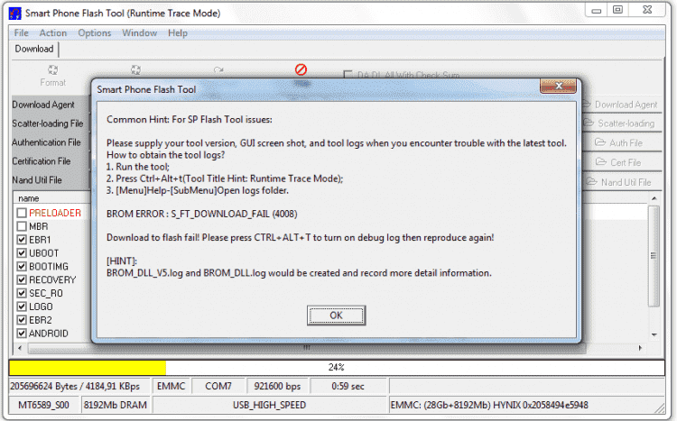

no ahí manera que lo reconozca ya no se que mas hacer
ahí alguna otra forma di instalar la room
