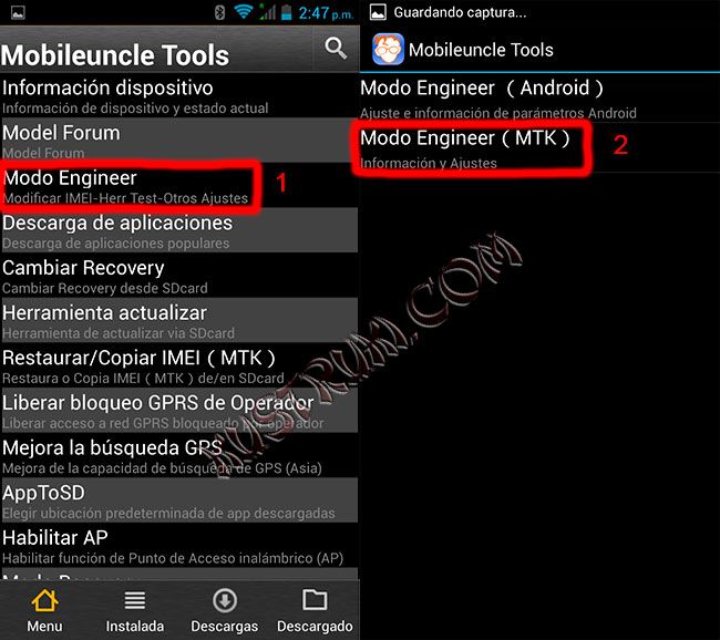

Haber....tienes el mobileuncletools para hacer ese calibrado. Necesitas ser root y el programa es gratis. Si ni eres root hazselo con el mtkdroidtools
Enviado desde mi SM-G900F mediante Tapatalk
Me parece si no recuerdo mal...tiene un boton que pone eso. Ademas de una luz que si eres root pasa a ser verde
Si soy root, al conectar el movil me sale abajo una luz verde, y entre parentesis (root shell)... el mobile uncle tools como me lo paso? en el teclado del movil se me hace imposible escribir nada, escribe lo que quiere...

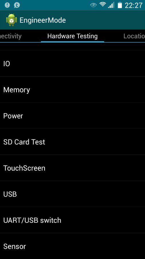

instalalo desde el movil...y en modo engeneer

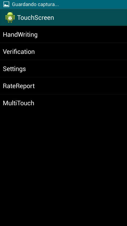

busca lo del tactil
Aquí
