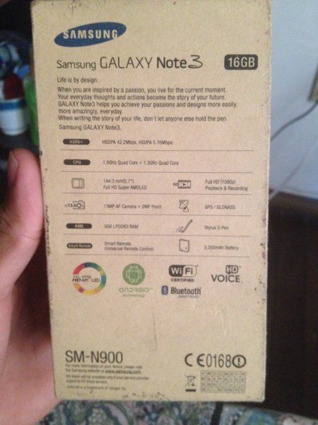

El no sabe tampoco bro por favor ocupo revivir mi movil no se si esa imagen te sirva de algo
[DOUBLEPOST=1453141408][/DOUBLEPOST]Ese es el clon del note 3 que es 4g y al pareser tiene 16gigas internas o 32 algo asi decia bro y estaba con android 4.4.1
[DOUBLEPOST=1453141480][/DOUBLEPOST]Y la pantalla es de 5.7"
Haber como te lo explico. Estoy acostumbrado a ver clones y no hay uno igual. Tu o que me enseñas en las fotos es todo "falso" no hay nada de realidad en esos datos. Si no se consigue la rom original simplemente lo que mas conseguiras sera que le entre una rom pero no encienda la pantalla o que le entre una rom encienda pero no vayan los botones ni la camara ni las llamadas. No hay forma de saber la rom ya que el problema de los clones es que si el dueño del clon no hace una copia de seguridad de la rom mediante mtkdroidtools lo mas probable es que se queden sin movil. Todo tiene su aprendizaje lo malo es que a veces hay que aprender de golpes. Eso es lo malo de los clones. No hay uno igual. Lo unico que te queda es que lo primero es saber si es un 6582 o un 6572 o un 6577 o sea el procesador que lleva. Y eso sin desmontarlo no se puede saber al no encender
