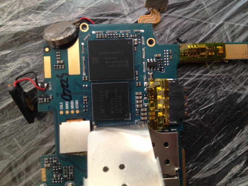

Mira el procesador dice mediatek arm
Mt6572a

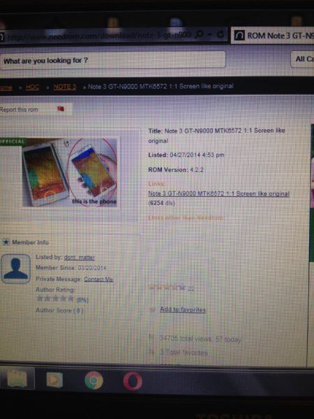

[DOUBLEPOST=1453151367][/DOUBLEPOST]Bro encontre este por hay este es el stock del note 3 clon con procesador mt6572 espero que me funcione e ingualmente tengo que quitar las dos primeras casillas bro

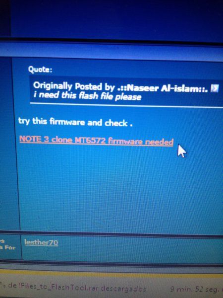

[DOUBLEPOST=1453225325][/DOUBLEPOST]Mira bro esta es la rom que descargue de donde me dijistes y como me dijistes
[DOUBLEPOST=1453225475][/DOUBLEPOST]Mirala o sera porque es sm-n9000 tendria que descargar una para el sm-n9006

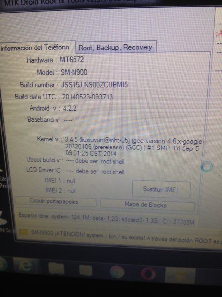

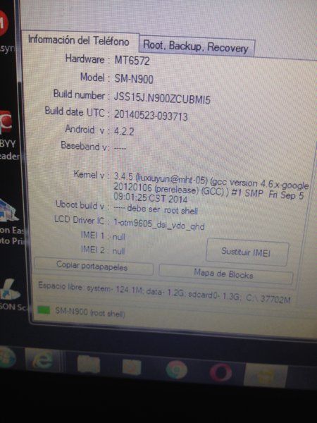

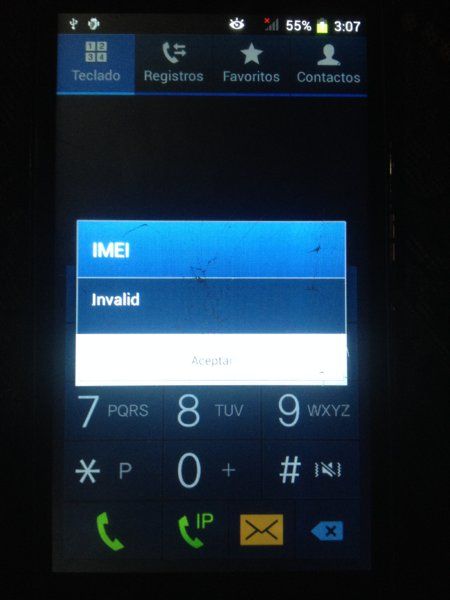

buenas bro ya logre que mi móvil reviviera da pantalla y todo solo que esta sin imei el sensor de movimiento de la pantalla no funciona y siertas cosas quedan en otro idioma que puedo hacer ahora a y el download mtk no me lo reconoce para instalar el imei
[DOUBLEPOST=1453408412][/DOUBLEPOST]Mira lo que me da el mtk droid root y tools
[DOUBLEPOST=1453408502][/DOUBLEPOST]Y estoy sin imei bro help ni me funciona el sensor que cambia de pantalla con la mano
[DOUBLEPOST=1453408823][/DOUBLEPOST]Y este es el lcd driver ayuda porfavor
Bro ya pude recuperar el imei de mi note 3 clon mt6572 pero ahora el dilema es la imagen de arranque que sale mediatek y me gustaria sansumg note 3 me comprendes y que tambien me ayudes ya que solo 3g me registra y antes ella era 4g por otro lado ocupo que la memoria interna dis que diga 32gigas si me puedes ayudar te lo agradesco

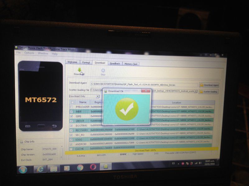

[DOUBLEPOST=1455884090][/DOUBLEPOST]Lo he conseguido flasear, me da el ok al final. La cosa es que ahora no enciende. Sabriais decirme porque motivo?
