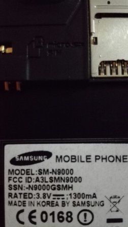

HDC Note 3 MTK 6582 MUERTO ¡¡¡AYUDA!!!
no.no es igual que el mio
samsung galaxy note 3 SM-N9000
hardware mt6582
buid number ALPS.JB5.MP.V1.5
Build date UTC 20131221
android 4.4
KERNEL V 3.4.5

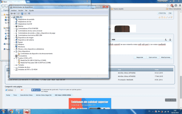

xancin te voy hacer la pregunta del año,porque teniendo instalado driver preloader cuando conecto el movil se me conecta como mtk usb port?
el pc esta recien formateado de hace media hora y solo e instalado driver mtk preloader previamente habiendo quitado el control de firmas.
windows 7 ultimate
[DOUBLEPOST=1445120216][/DOUBLEPOST]ya xancin eso lo tengo claro para la proxima vez(pero clarisimo)pero voy a intentar revivir este
se conecta asi porque es asi

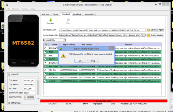

Acabo de hacer una captura a un clon de iphone que tengo haber si asi te quito de dudas
[DOUBLEPOST=1445121613][/DOUBLEPOST]No te quejaras, te acabo de grabar un video de como hago yo
gracias xancin pero tengo que averiguar el porque a mi y otro colega de valencia con otro clon paracido(hdc n9006) se nos conecta como mtk usb port y no como mediatek preloader.y instalado lo tengo bien

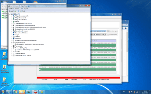

[DOUBLEPOST=1445165032][/DOUBLEPOST]pero lo realmente importante es conectar con flash tools con driver preloder y no lo consigo.si no aunque tenga la rom apropiada no puedo hacer nada no?

[DOUBLEPOST=1445200453][/DOUBLEPOST]bueno xancin por fin e logrado instalar el controlador preloader:sweat:
ya solo me falta la rom(lo mas dificil ya)venga chicos hecharme una mano ideas cualquier link lo que sea.gracias a todos ya me queda menos
@Xancin a ti te conecta como preloader usb vcom y a mi se me conecta como mediated usb vcom.no son los mismos driver no?
