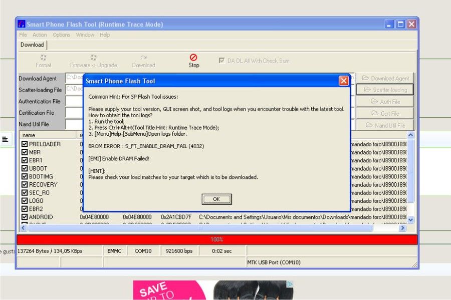

Xancin siento decirte que no a dado resultado. me da este error (pongo imagen)
es el mismo error que me salian con los otros.
a que puede ser debido?
Lo primero que me tienes que contestar es ¿alguna vez lo flasheaste y no te dio ese error? o ¿siempre que lo flasheaste te dio ese error ? hasta cuando le diste a format te dio ese error? Lo cascaste cuando le intentaste meter una rom por recovery???datos datos mas datos. Ese es un error o de drivers o de que tienes un bonito ladrillo. Si es de drivers pues hay que instalarlos...y te los doy yo ¿vale?

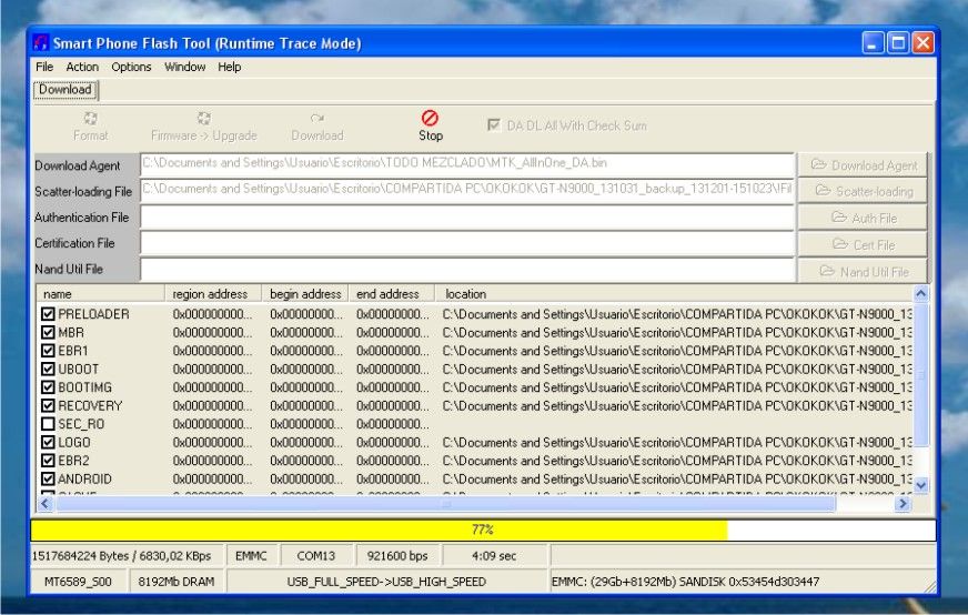

Ahora mismo lo tengo instalando una rom que tenia por hay.... y se a puesto ya la barra roja, morada, y ahora va por amarilla.... pero hasta este punto ya habia llegado en un par de ocaciones, pero no encendia el movil. ahora cuando termine de instalar te digo.
Pero te reconoce algo aparte de lo de que pone en la esquina de abajomtk usb port (com10)
Mira esto es lo que tengo ahora mismo.... yo creo que es bueno. pero luego no enciende el movil

Vas bien vas bien
Datos datos necesito más datos[DOUBLEPOST=1396207379][/DOUBLEPOST]eso es muy bueno
Tranki, mis conocimientos son basicos, pero tan tan basicos no. jejeejejejej ahora te cuento, la barra va de color GRIS.[DOUBLEPOST=1396207519][/DOUBLEPOST]Ya tengo el famoso circulito verde delante de mi nariz... eso se supone k lo a echo bien no?
