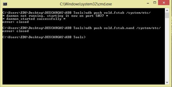

[DOUBLEPOST=1417109072][/DOUBLEPOST]Me sale esto
[DOUBLEPOST=1417110739][/DOUBLEPOST]Muchas gracias por tu ayuda @Xancin

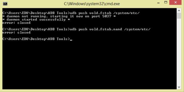

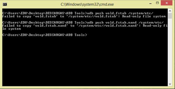

No me sale nada correcto creo, me sale esto cuando hago las dos adb
el movil lo tienes en recovery y escoges la opcion adb? mira que si no no funciona
