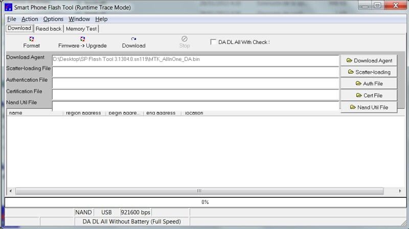

[DOUBLEPOST=1459802484][/DOUBLEPOST]@Xancin, entonces..... ¿Me podrías indicar los pasos a seguir en el Flashtools para no cagarla? Tengo la ROM stock, así que si me guías lo hago en un momento a ver si funciona.
Gracias!!
@cejd, entro donde dices y aparecen todas desactivadas. Las activo, reinicio y vuelven a estar todas desactivadas.
La verdad es que ya no sé qué hacer. Y lo que más me da por saco es que el móvil no es mío.... :grin::grin::grin:
Gracias!!
TUTORIAL - Como usar las flashtools
Gracias de nuevo @Xancin. Si lo he entendido bien los pasos a seguir serían éstos:
- Cargo el scatter en el Flashtools.
- Me aparecen marcados todas las opciones (PRELOADER, MBR, EBR1...).
- Pulso en Format.
- Dejo seleccionada la opción que aparece por defecto (Format whole flash except Bootloader).
- Le doy a OK.
¿Es correcto? Lo que no me queda claro es si tengo que marcar la opción DA DL All with check o es indiferente.
si deberas de marcarla tambien
Gracias @Xancin. Y luego, después del formateo flasheo de forma normal la ROM Stock pulsando la opción Download, ¿correcto?

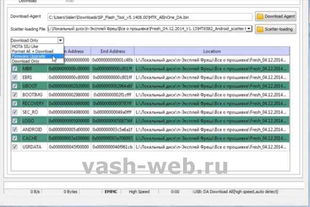

Para evitar errores es mejor tener marcada esa opción y recuerda elegir Format All + Download.
Saludos!
Saludos!
Ahí me has "matao" @Dr_Rock. El flashtools que tengo no tiene esa opción. Es la versión 3.13040.sn119, aunque supongo que con esa opción que me comentas hace eso mismo, ¿no? Formatear y luego flashear, lo cual sería equivalente a formatear y luego, acto seguido, darle a Download. Corrígeme si me equivoco.....
Mira esta imagen:
Bueno, pues parece que esto funciona :smile:
