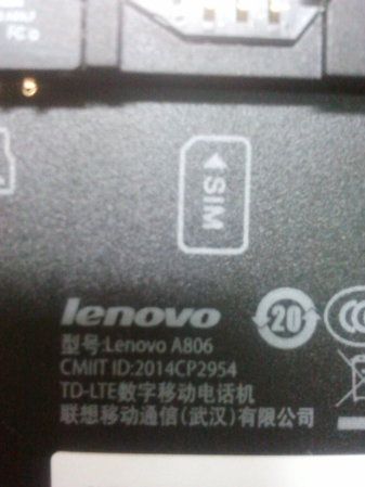

      Estás seguro que no es el A808t?, revisa debajo de la batería a ver.

        @efetiorico@efetiorico seguro que es el 806, te adjunto foto.
        he probado con dos flash tool distintos, la ultima version entre ellos, haciendo solo el format y con format all+download y nada, use la rom que use siempre arranca con banda de base desconocida
