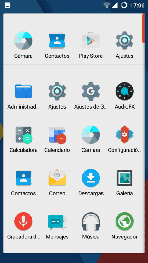

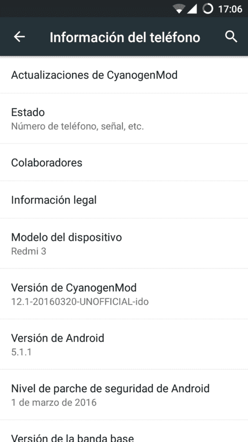

Te iba a comentar lo que ha dicho @adamus ...que existe una Cyanogen Mod 12.1
Para instalar esta ROM se necesita tener el bootloader desbloqueado y tener instalado el recovery TWRP.
NUEVA VERSIÓN:
-Mejora consumo de batería
-Mas estable
Bugs: No funciona infrarrojos, bluetooth es inestable.

@ribanezt , los problemas de siempre con cyanogen para nuestros xiaomi. Gestión de batería (algunas versiones se la beben), gestión de la RAM y problemas con bluethooth, por lo demás perfectas.
Con la ROM q llevo yo en mi 1s (2100 de batería), con el kernel stock de la ROM, no un kernel modificado, con un uso "normal" del mv ... llego a las 5h de pantalla, cosa q está MUY bien ...
Y el bluetooth perfecto ...
