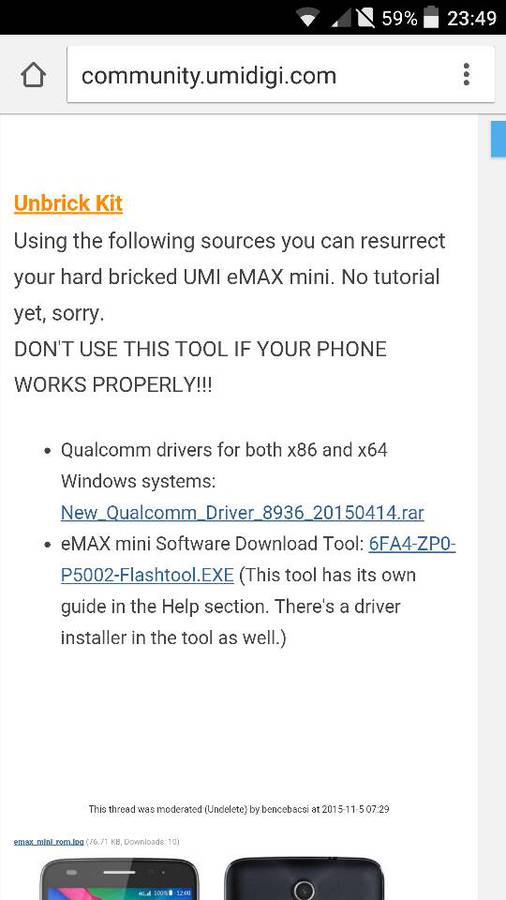

@Breakk Pues yo, tambien estoy brickeado. le he puesto una funda que no es suya. y al sacarlo del pantalon pum pantalla negra parpadeando. y no hay manera de salir. me haceis un mini tuto xD para recuperar el emax mini.
Recuperado. Los drivers los instalas facilmente desde el programa de unbrick kit, dentro de las opciones. te sale install drivere y desde ahi todo para adelante y bien
@carlosseyone entra aquí Message - UMI COMMUNITY - Powered by Discuz! te registras (si no lo has hecho ya) y te bajas estas dos cositas:
1° apaga el movil.
2° arrancalo en modo download que es pulsando a la vez volumen arriba volumen abajo y power y te saldrá una pantalla de warning en rojo (no te asustes) le das pulsación larga a volumen arriba y ya entramos en modo download.
3° conecta el móvil al ordenador he instala los driver que te descargaste para que te reconozca el móvil ( por lo visto solo funcionan en windows 7 )
4° una vez reconocido el móvil arrancas el programa que te descargaste lo dejas todo como esta y le das a download que esta arriba a la derecha, si te sale un cartelito diciendo que no hay móvil es porque no has instalado bien los driver y no te lo detecta (volver a intentar) si te lo detecta empezara la fase de unbrick, hay un momento en que sale un cartel que no recuerdo que era pero se le daba a continuar o si, tardara depende de tu conexión a internet ya que tiene que descargar 2,7gb a mi me tarda 12 minutos con 12megas de adsl.
5° una vez terminado el proceso (cuando la barra verde de abajo llegue al final) el móvil arrancara, la primera vez tarda un poquito en arrancar pero arranca.
Siento el tocho pero los tutos no se me dan bien.

La verdad es que me tirao un rato con los drivers. Porque tengo windows 10 y al final le cogido el pc a mi madre para instalarlos. Aunque tengo que probar en w10 porque dentro del unbrick tools, te instala los drivers del movil que enchufes del tiron
Si ya lo vi, yo le tuve que quitar el portátil a mi mujer ya que es el único que tiene windows en mi casa.
