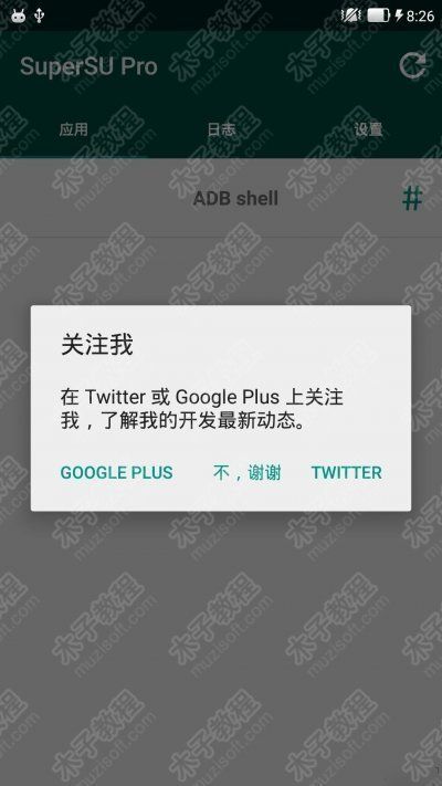

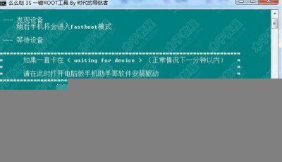

"With tr.apk or with this: TCL 么么哒3S一键root工具下载-木子安卓
http://dl.muzisoft.com/soft/root/muzisoft-tcl-mmd3S-root-20150524.exe
This is for TCL M3G, but same phone."
Que quiere decir que usemos este programa que es un .exe para rootear el movil y no usemos el iroot porque hace cambios en la rom y luego no funciona la rom cm. Podria estar en lo cierto.
Yo esta herramienta la vi el otro dia, en el foro ruso, que la usaban para rootear el tcl m3g, pero luego me despisté y no lo puse ni lo probé.
