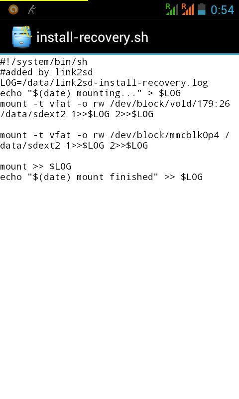

Metes una microsd particionada.
Instlas el Link2sd
Creas el script de montaje
Reinicias
Arrancas el link2sd
Miras lo que quieras, solo hazlo funcionar
Sales

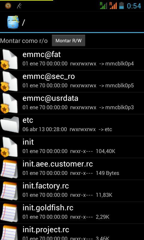

Con Root Explorer vas a la raiz del sistema android
Buscas mmcblck que corresponde con la particion FAT (que es la memoria interna)
Vas a la carpeta ETC
Activas el modo R/W en la carpeta
Editas el archivo INSTALL-RECOVERY.SH
Cambias el mmcblck1p2 por el de tu particion (en mi movil por ejemplo es mmcblck0p4)
Guardas los cambios
Pones la carpeta en modo R/O
Apagas el movil
IMPORTANTE: sacas la microsd y la dejas en una sola particion
Cuando termines, metes la microsd y arrancas
Ya tienes toda la memoria interna para instalar las aplicaciones :wink:

Así ves tú block de [email protected], el mío es mmcblck0p4
Hilo General - Lenovo A789 - MTK 6577 10506-8ca667ee3b72e0e6f12c21f29a35c975.jpg
El archivo INSTALL-RECOVERY.SH y como queda la línea mmcblck
Hilo General - Lenovo A789 - MTK 6577 10507-a6f4164e22097ab66c2f358e1f1d6713.jpg

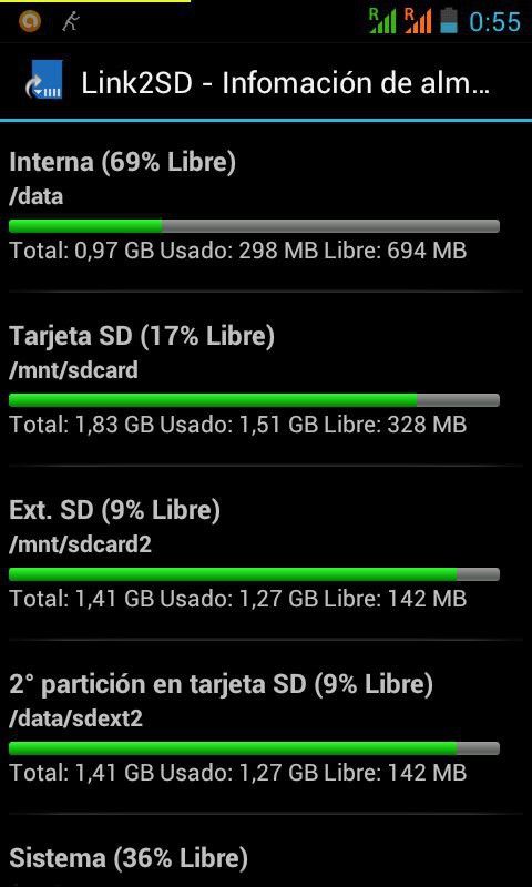

El Link2sd y toda la memoria usada, hasta que no llenas la sdext2 (memoria interna) no empieza a usar /data
Hilo General - Lenovo A789 - MTK 6577 10508-1325bf927f694865882f87adefe140b1.jpg

Si llenas /data el telefono no anda. Te van dando errores todas las aplicaciones y te salta el mensajito de que liberes espacio cada 2 segundos.
Si sigues mi metodo, el link2sd va enlazando cada aplicacion que descargas a la memoria interna de 2gb. Solamente cuando esta esta llena, se empiezan a instalar en /data. El link2sd te da un mensaje de error, como que no hay espacio en la 2a particion, y luego deja que el sistema android siga su camino.
Si que hay una cosa que el link2sd no hace bien (pero menos lo hace el sistema) cuando android actualiza una aplicacion, no la desinstala, guarda ese espacio, y la vuelve a instalar ahi. Pongamos que me quedan 2 mb libres en la segunda particion y le doy a actualizar a FIREFOX. El link2sd detecta que no hay espacio en sdext2 y la deja instalarse en /data, aunque antes de la actualizacion estuviese instalada en sdext2.
La solucion, es al cabo de X tiempo de tener la sdext2 llena y cuando ya estemos haciendo uso de /data, borramos cualquier aplicacion grande (firefox, chrome, algun juego) una de ellas, que nos deje espacio en sdext2. Entonces volvemos a enlazar todas las aplicaciones que al actualizarse y ver que no habia espacio se fueron a /data.
Parece que el link2sd sea una desventaja viendolo asi, pero no lo es y explico porque:
Del mismo modo que el link2sd no desinstala una aplicacion, conserva el espacio y actualiza, el sistema android tampoco lo hace. Tengo un X10 Mini Pro y toco como 7 Galaxy Ace aqui en el pueblo. Si por ejemplo tenemos 2 megas libres en /data y quieres actualizar whatsapp o facebook o cualquier aplicacion que ocupe mas de ese espacio libre, te toca desinstalar y volver a instalar. Es el sistema quien detecta que no hay espacio libre y no te deja instalar la aplicacion.
@pauete, yo recibi el G70 en agosto de 2012 y al principio para las pruebas si que le hice un par de full wipes y demas. Desde septiembre esta todo sin tocar, llevo mas de 180 aplicaciones de usuario, y el otro dia gracias a los juegos que llevo para el peque logre que se llenase /data :tonguewink: la solucion fue quitar los juegos antiguos a los que ya ni miraba.
Las capturas son de anoche, asi que, asi es como esta ahora mismo mi telefono :wink:
