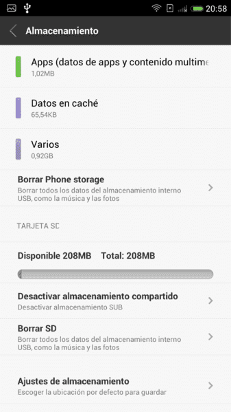

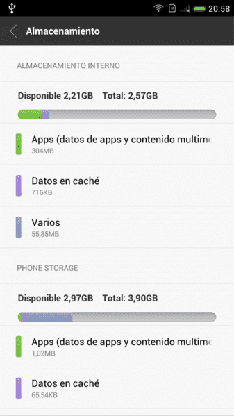

Bueno, al final el reparto se queda de esta manera:
2, 57 Gigas para aplicaciones.
3,90 Gigas que son almacenamiento de teléfono, no tengo puesta la de 16 Gigas.
208 Megas como tarjeta sd.
Ahora pongo un post con el procedimiento, pero quiero informarme por si se puede integrar de una manera mas sencilla para todos.
