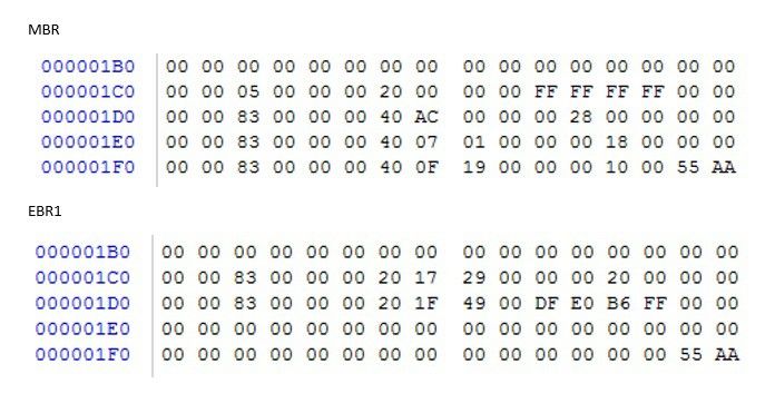

tienes que editar el mbr y el ebr1
aqui tienes el tuto

Hola @Xancin , primer intento fallido jajaaja, no importa a seguir....en algun momento dare en el clavo...
[DOUBLEPOST=1462876268][/DOUBLEPOST]Igual @Xancin, en el primer tuto que me mandaste no toca el MBR, solo el EBR1...
[DOUBLEPOST=1462882855][/DOUBLEPOST]Estos son mis archivos, pero no hay caso con las mods...
Hola a todos, no puedo modificar la part. /data...alguien que me ayude con la modificacion hex please?
Hola a todos perdon que insista con ayuda es que todos mis intentos de modificar los arhivos terrminaron en error mounting /data...alguien podra darme una mano con la mod hexadecimal de mi/mis archivo/s por favor? estare muy agardecido a quien me oriente aunque sea...

Ok dale gracias...o por lo menos orientame, no pretendo que me resuelvan todo servido @Xancin, pero sinceramente ya probe un monton de veces y es infructuosa la tarea, queda en error mounting /data partition y de ahi nada, a flashear de nuevo...agradezco igual todo lo que me mandaste que ya lo lei y relei mil veces traducido en todos los traductores posibles ajaja, pero al margen de eso al momento de la verdad nada....espero cuando puedas una mano gracias abrazo....
Hola a todos y especialmente a @Xancin, gracias igual por el apoyo porque si no hubiera sido por vos no lo hubiera logrado...si, lo logré....seguí uno de los tutos y despues de probar y probar mil veces y reflashear como un loco (que llegue a pensar que en algun momento esto iba a explotar), pude dar con la solucion, solucion que por supuesto ahora puedo cambiar a gusto dependiendo la cantidad de espacio que quiera asignar...la solucion era modificar el EBR1, no fuwe facil darme cuenta las particiones pero con un poco de maña e insistencia se logra....

Hola a todos nuevamente, tengo el siguiente problema:
no importa la modificacion que le haga al EBR1, si bien con la app DISKINFO me muestra que cambio el tamaño, los MB libres siempre son los mismos...cuando la flasheo sin la mod me dice que me sobran 820MB de 1GB disponible, con la modificacion me dice que me sobran 820MB de 3,8GB disponibles, me muestra la ampliacion de la capacidad pero no la puedo aprovechar porque siempre tiene los mismos MB disponibles...
yo no se si esto se debe a que tengo que modificar el MBR o el scatter...alguien me podra dar una mano?
