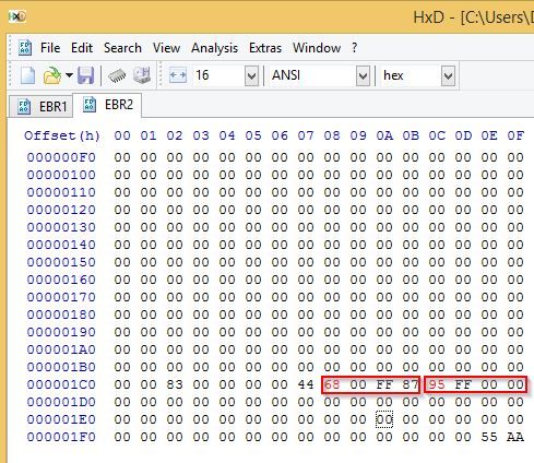

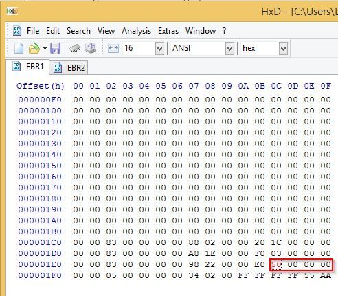

Aparentemente el MBR es solo para el tamaño de cache que es en mi caso 512MB pero la verdad no me interesa modificarlo, si aumentar el tamaño de data que es 1GB y la SD interna 5GB sin sentido, por lo menos ponerle 3 o 4 GB a data y el resto que quede en la SD inetrna (creo que 1Gb seria suficiente)...trato de decifrar el tuto de @MeteosTutorial: Modificar los archivos EBR1 y EBR2 para obtener cualquier tamaño de Data. pero no lo entiendo....

Hola @Xancin, gracias por tus respuestas, pero yo solo tengo un ebr, no 2...como hago? es distinta la modificacion si tenes 1 que si tenes 2? yo no encuentro esos valores en mi ebr que adjunte anteriormente.....
Hola @Xancin, me podras decircomo se hace con un ebr? mi rom no trae 2 trae 1 solo, y cuando te decia del tutorial de @Meteos, el mismo hace referencia a otro tuto donde se explicaba con 1 solo ebr....espero me des una idea y sino no se como podre hacer para arreglarlo...
