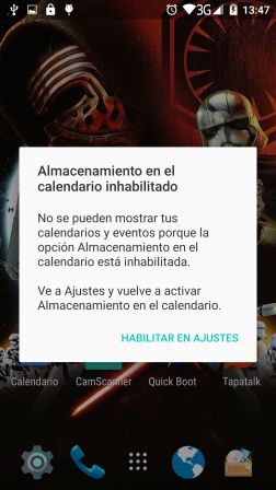

La ROM va genial, fluida , la estética muy buena y con muchas posibilidades de personalizacion . Yo tengo un fallo en sincronizar calendarios, dice la aplicación almacenamiento de calendario esta desactivada, pero no se puede activar por que no esta. Y la he instalado por ft y recovery. Se ha limpiado la ROM demasiado XD

Lo he mirado y tienes razon. Ha sido por eliminar la aplicacion de calendario de Jiayu.

EL problema de la sincronizacion del calendario creo que viene con la stock, aunque no estoy seguro, y seguro que esta con la RC1.
Se soluciona bajando desde el Play el calendario de google, y ya sincronizaras tambien el que viene en la rom.
Despues tu decides si te quedas con los dos.

Me baje el calendario de play store .... nada .... da error "almacenamiento de calendario inhabilitado, activarlo en ajustes" pero imposible entrar en ajustes ...
Edito: me sale este mensaje y no hay manera de sincronizar las tareas ...

He probado y tampoco funciona con google calendar, el problema es que falta una apk del sistema que se llama almacenamiento de calendario y creo que otra mas y como no se como sacarlo de una ROM y ponerla en otra pues no lo puedo solucionar.

Parece y solo parece que he podido añadir un evento al calendario HTC.
Lo he puesto para mañana. Si me lo notifica pondre que hay que hacer.
Añado una captura para que lo veas
