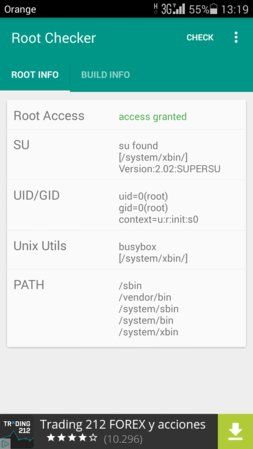

Verifica que eres root con root checker
Ya lo he verificado.Te pongo captura
Creo que es esto lo que no me deja guardar el cambio pero no se como se modifica
En la segunda imagen que has puesto, la de superSu, pica en los ajustes de Es File Explorer y donde pone "acceso" escoge "permitir". Luego te vas a la app de es File Explorer y entras en sus ajustes y activas la opción de "explorador root", picas encima y te salen unos ajustes, donde pone "Montar lectura/escritura tiene que aparecer R/W. Reinicia el móvil y vuelve a probar.
