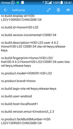

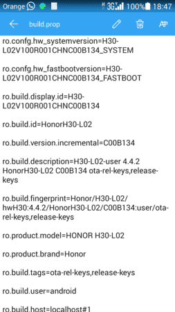

Ya lo he intentado, admite la combinación pero da fallo. Adjunto captura del build.prop por si hay que cambiar algo mas :cry:

que significa admite la combinación, pero da fallo?
