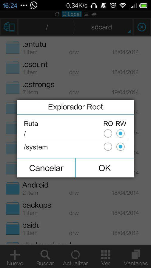

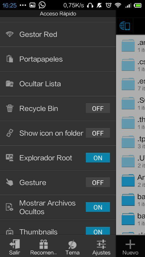

Buenas chicos tengo este problema
Entra con es Explorer y dale a la izquierda de root en ajustes. Luego vete a rw y habilitalo a ver si así
Enviado desde mi H30-U10 mediante Tapatalk

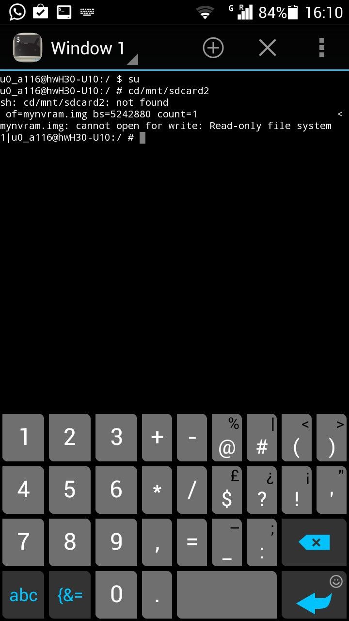

Hola @David96
El problema es que te ha faltado un espacio entre el cd y la barra, es decir, el comando que tienes que escribir es "cd /mnt/sdcard2" y si te fijas, tu has escrito "cd/mnt/sdcard". Añade el espacio en blanco que falta y veras como se arregla :wink:
