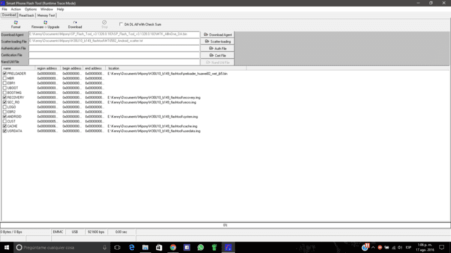

disculpa mi ignorancia pero no se como cambiar el software mediante flashtool... esos driver tampoco los supe instalar, tengo windows 10 64bits
esos son los unicos archivos que me toma, debo format o download? porque firmware -> upgrade no lo toma

Imagino que has mirado varios videos tutoriales para saber mas o menos el funcionamiento del flashtool, no? Es aconsejable marcar la opción de "Download" o la de "Firmware Upgrade" pero NO le des a la de "format all" ya que te quedas sin imeis y puede que sin banda base. Si ves que cuando conectas el móvil sin batería no comienza e proceso de flasheo, vuelve a intentarlo pero esta vez poniendo la batería justo después de conectar. Usa un cable USB que sea de buena calidad y conéctalo a un puerto trasero del PC.

ok pude instalar los driver pero al darle download con la rom que me pasaste el teléfono se brickeó de tal manera que ni recovery cargaba, le pasé el recovery del holamundo que tenía y ya vive, pero instalar esa rom no me funcionó
sí, efectivamente el problema fue ese flashtool que me pasaste, el que mejor funciona es el que recomiendan [GUIDE] Huawei Honor 3C H30-U10 - Bootloader Unlock, Root, TWRP, CWM, KitKat en ese enlace... SPFlashTool_v3.1324.0.sn177.zip
al parecer es una versión un poco mas antigua pero funciona a la perfección
mi problema de la sd ha sido solucionado con esta rom te agradezco eternamente @margal.r
