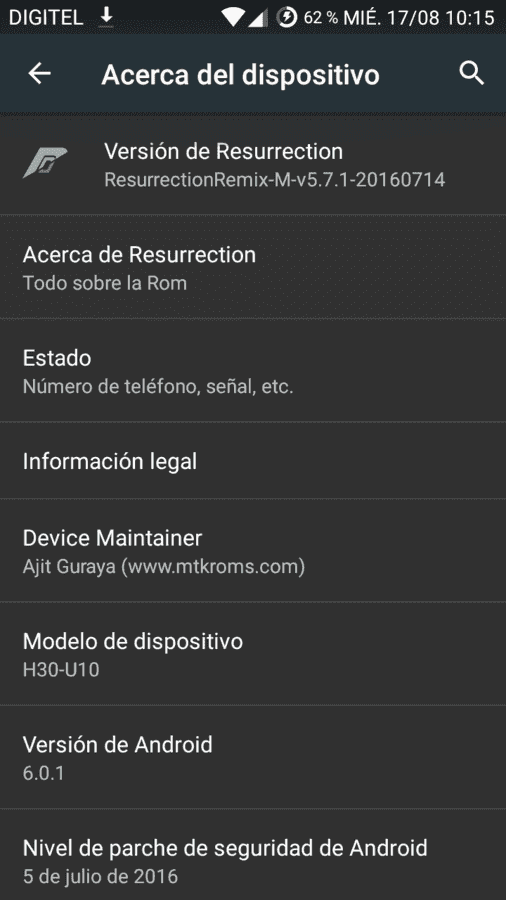

ps mira mano, ya llegué a poner la RR bien cagado e inseguro pero llegó, fue toda una odisea esto, tengo el recovery de la b268, debo cambiarlo o realmente no es necesario??
Si ya llegaste hasta ahí, el recovery es lo que menos importa jaja cómo hiciste para llegar? Habías leído el post sobre la CM de este foro no? Supongo.
Enviado desde mi Honor 3C mediante Tapatalk
No mano, después de la b268, usé el famoso live recovery que nunca me funcionó, solo que si funciona pero cuando colocas los archivos en la sd al parecer sólo tienes 1 intento para entrar, ya al segundo no me dejaba... En el LIVE RECOVERY TWRP 2.8.6.0 si me leía la sd, entonces seguí los pasos que daba el autor para instalar el RR. Un poquito complejo para mi conocimiento pero si pude, hacer los wipes correspondiente, instalar el RR, inmediatamente los GAPPS, y pasarle el boot.img por flastool, ese punto fue el que más se me complicó no tenía la remota idea de como hacerlo pero inventando funcionó, le agradezco a todos por su ayuda @margal.r @OmarRD y bueh cualquier duda o consulta al resto de la comunidad, si la sé, los ayudaré
Enviado desde mi H30-U10 mediante Tapatalk
Me alegra ver que "quien la sigue la consigue" :blush: Enhorabuena por tu perseverancia :up:
Ahora a disfrutarla.
Un saludo.
PD: Al final no me queda claro... Que recovery tienes puesto?
El stock de la b268
Jajajaja pero creo que volveré a la holamundo, porque hice respaldo de contactos con hisuite y RR no es compatible con hisuite y no tengo contactos, jajajaja bueh si no es algo es lo otro, lo importante es que ya sé hacerlo
