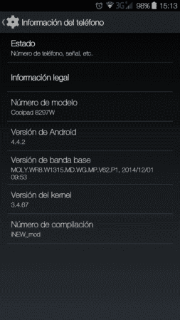

A mi si me aparece, lo que no sé es que version llevo porqué la he descargado muchas veces, te envio las capturas de pantalla. Las descargas que tengo son INEW_mod_v4 con fecha de 11/08/2015 y PROJECT_INEW del 19/09/2015, juraría que en este movil tengo la del 11/08 la project se la habré puesto a algún otro
Inew_mod screenshot_2015-10-16-15-13-08-png.101862
Inew_mod screenshot_2015-10-16-15-13-33-png.101863
Edito: LLevo la INEW_mod seguro lo que no sé es si coincide con la fecha de mi descarga ya que entre familiares y amigos tengo unos 30 moviles de este modelo y voy actualizándolos según aparezcan por casa a robar cerveza

Gracias @Robersann como inew_mod te saldrán todas y el link de google lo puse dinámico, para no seguir poniendo versión 1, 2, 3, etc, porque ya las modificaciones que he ido subiendo han sido más detalles que otra cosa. Con el mod4 sí que puedo comparar y no veo qué me he podido cargar para que no salga.
Que tampoco tiene mucho problema, se puede usar power toggles, pero si haces una instalación nueva con el zip del enlace de gdrive, te agradecería que me dijeses si sale o no
