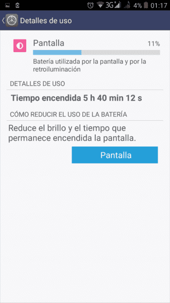

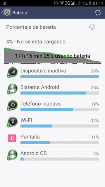

Buenas, he notado desde hace dos semanas que la bateria no me llega a la noche sin cargarla, no lo toco mucho y de 9 de la mñn a 3 de las tarde ya lo tengo en 19 %, ? a que puede estar debido esto?
Tendrías primero que ver tú en las estadísticas si hay un consumo alto de algo en particular. Mirar wifi, tiempo de pantalla, gps, bt.
Calibrar la batería
con lo que pones poco te puedo aportar

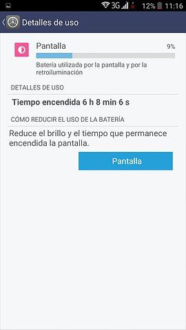

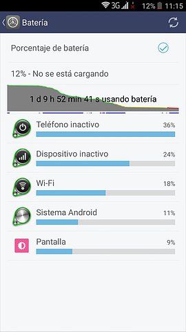

Datos de la batería:
