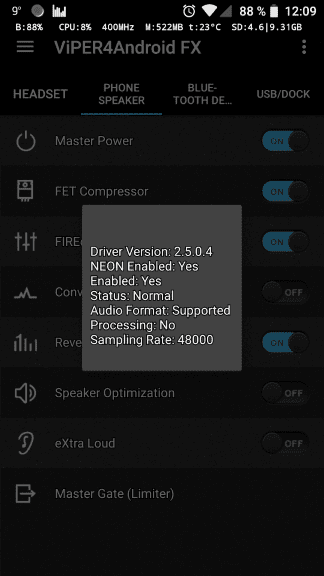

Aquí os dejo un breve video tutorial de instalación de la suite modular ARISE, dedicado a la mejora del sonido de nuestro dispositivo con Android.
Está compuesto por un buen numero de módulos que incluyen ecualizadores, reproductores, presets y configuraciones cuyo objetivo es el enriquecimiento del audio y su control de frecuencias, ya que Android solo permite modificar el nivel de volumen.
Para ver información sobre los módulos o configuraciones, recomiendo descargar el archivo TXT, Notas Módulos Arise.
Podéis encontrar más información detallada en la pagina del hilo oficial en XDA (Arise) o dentro de la carpeta descomprimida, en la ruta "getting_started\the_modules". Hay un archivo prop explicativo para cada uno de los módulos en inglés.
Capturas:
Screenshot_2018-01-28-04-40-12.png Screenshot_ViPER4Android_FX_20180128-120938.png
