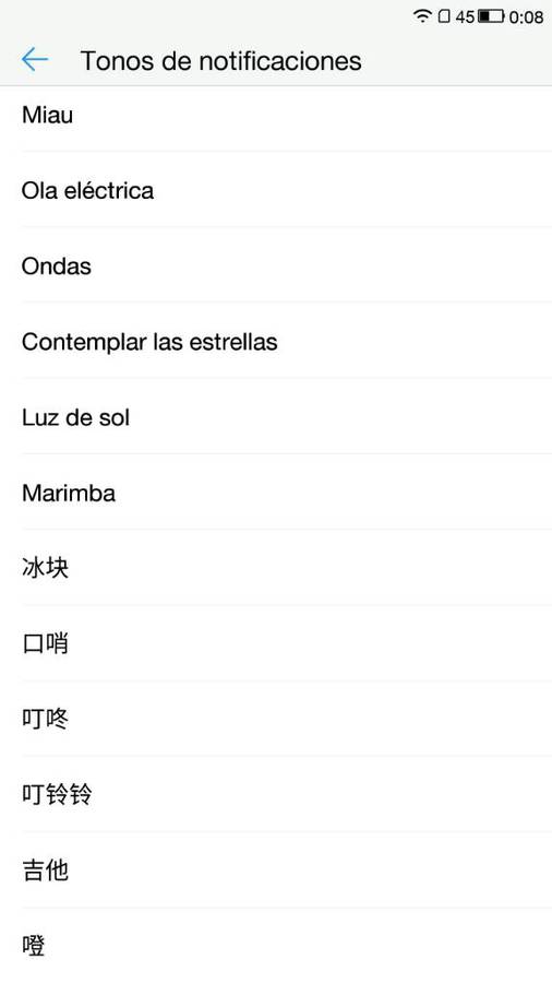

Muchas veces pasa con otros teléfonos que si los tonos de llamada no están en una carpeta "Ringtones" y los tonos de notificaciones en "Notifications"… no te deja elegirlos.
Mirad si va por ahí la cosa. A lo mejor @JM1967 has copiado la carpeta esa entera al letv? @Jhonyx7 prueba a crearla y mete algún tono tuyo dentro.
Mirad si va por ahí la cosa. A lo mejor @JM1967 has copiado la carpeta esa entera al LeTV? @Jhonyx7 prueba a crearla y mete algún tono tuyo dentro.
Solucionado. Funciona, ya puedo elegir cualquier tono que haya copiado en el telefono en la carpeta correspondiente.
