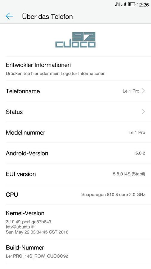

Por cierto @Cabra veo que ya la tienes puesta, que tal va trae alguna app nueva, alguna nueva función, y esta en español, porque veo tu captura en alemán.

Lleva más o menos las mismas apps que todas las Cuoco con las entradas añadidas a los ajustes, excepto dolby atmos
El laucncher es distinto con un acceso directo fijo a google now. Es una modificación de launcher original, no se puede quitar (en realidad es el framework, pero para entendernos)
No lleva doble tap, pero sí apagado con un toque y deslizar hacia arriba para abrir el marcador
Es multilenguaje, pero está menos traducida que la 11s.
Pues entonces no la voy a probar esperare a MM, que ahora no tengo tiempo para poner de nuevo la ROM y todo lo que con lleva y con la 48RL estoy contento.
