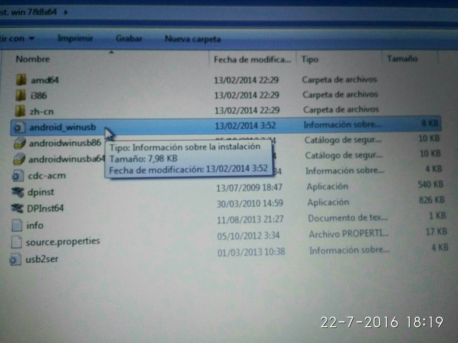

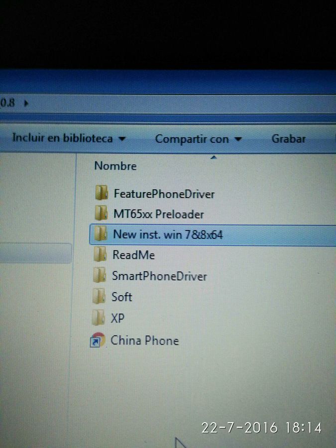

Donde esta la carpeta android_winub.inf que no la veo
Enviado desde mi MI 4S mediante Tapatalk
Es este archivo?. Por favor me voy a volver loco
