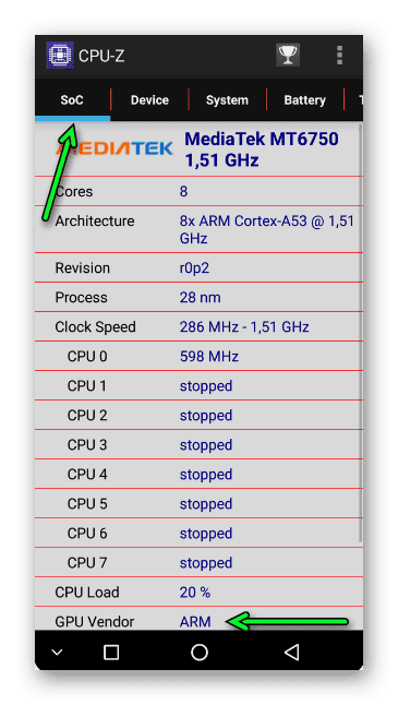

Bajamos el CPU-Z de Play Store, lo instalamos, una vez abierto vemos que pone SoC ahí vamos a mirar donde pone GPU Vendor, y tenemos que ver y comprobar que pone ARM.

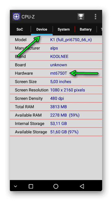

En Device, veremos que, en Hardware, es un MTK.

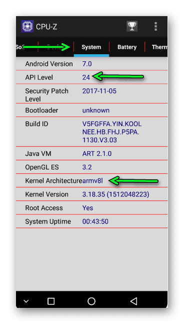

Ahora nos vamos hasta System, ahí vamos a mirar donde pone API Level, y tenemos que ver y comprobar que número pone, en este modelo pone 24.
Ahora hay que mirar lo que pone en Kernel Architecture, en este modelo pone armv8l.
Ya tenemos los datos que necesitamos, para poder buscar el ZIP del Xposed y su APK correspondiente.

Imágenes del CPU-Z.
