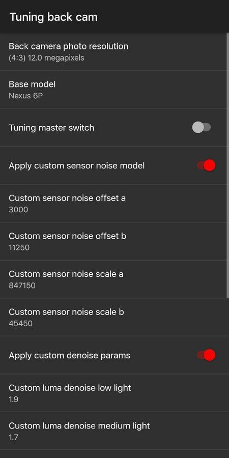

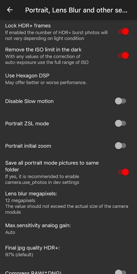

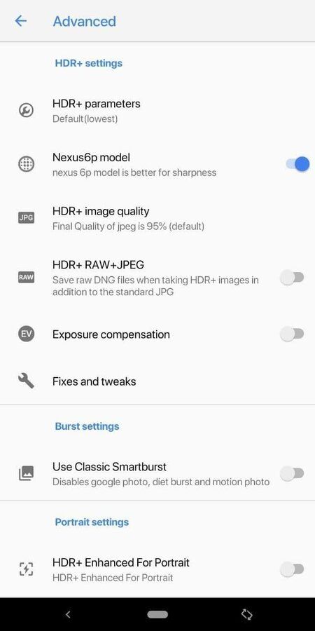

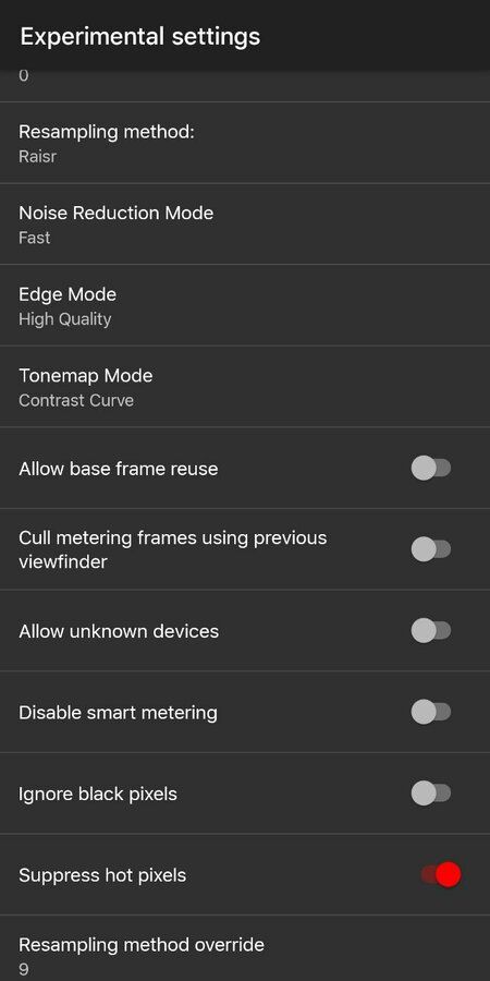

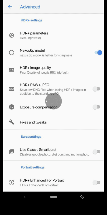

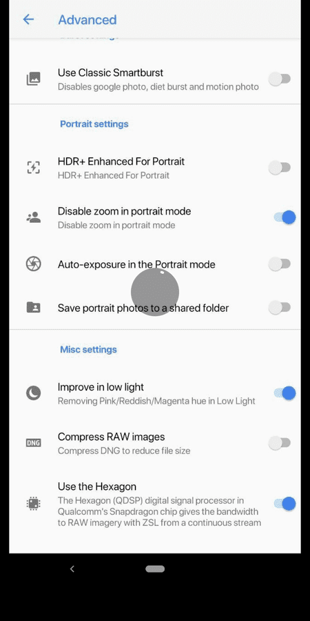

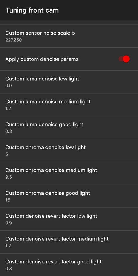

Este ultimo tambien menciona una GCam recomendada junto a sus configuraciones, la GCam es: https://f.celsoazevedo.com/file/gcamera/Urnyx05-v6.2.apk

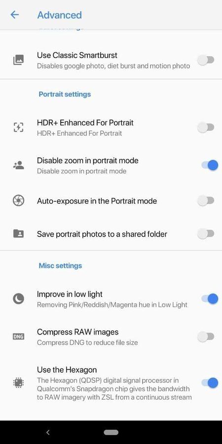

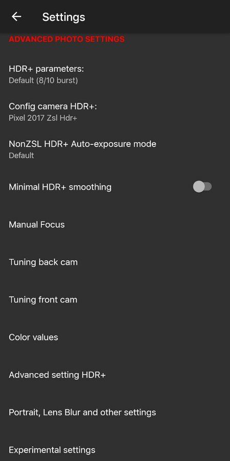

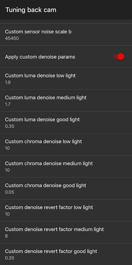

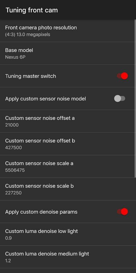

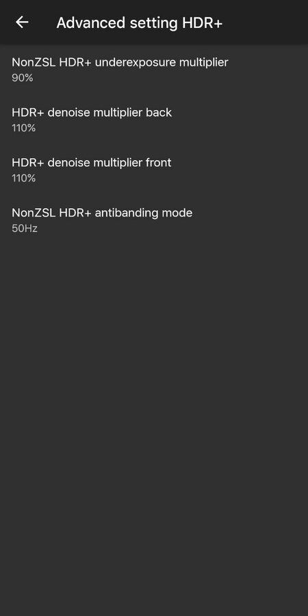

Y las configuraciones de la GCam son las de las capturas adjuntas.

Prueba esta compi https://f.celsoazevedo.com/file/gcamera/GCam_5.1.018_by_SerJo87_1.6RC3_test1_pre-Release_ewg.apk
Requiere configuracion previa, pero una vez hecho creo que es la mejor GCam V5 que hay por ahí. Te dejo la configuracion en adjuntos.

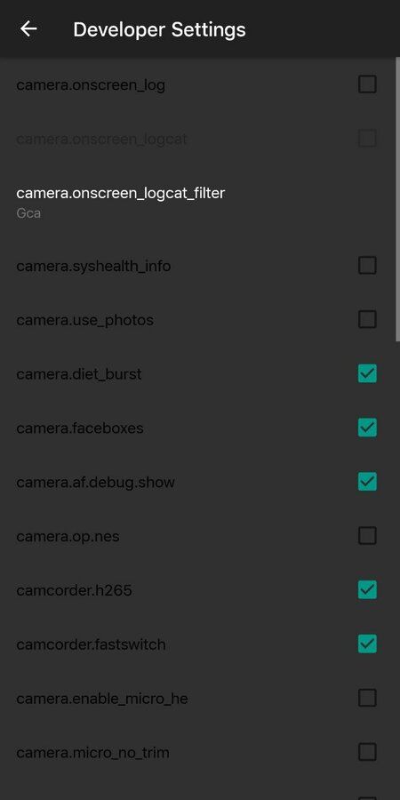

En la ultima captura que tiene varias cosas tildadas en verde, deja destildada la que dice camera.af.debug, solo sirve para mostrarte datos durante las fotos que solo les sirven a los desarrolladores y puede resultar molesto.

Ai/Global Users New Gcam with New patch Enjoy![Magisk]
Patch by- @ahmed_tohamy
Patch : MEGA
Gcam : https://f.celsoazevedo.com/file/gcamera/Urnyx05-v6.2.apk

Note: to get best results from Gcam use this Gcam and set settings as in screenshots and always turn on flash while taking normal photos or portraits from front cam.
