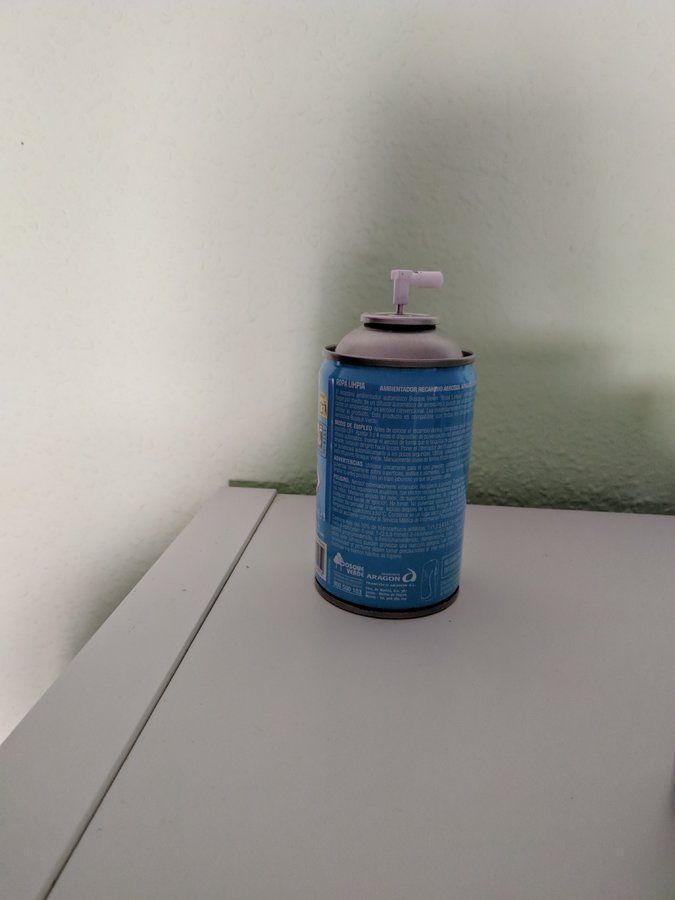

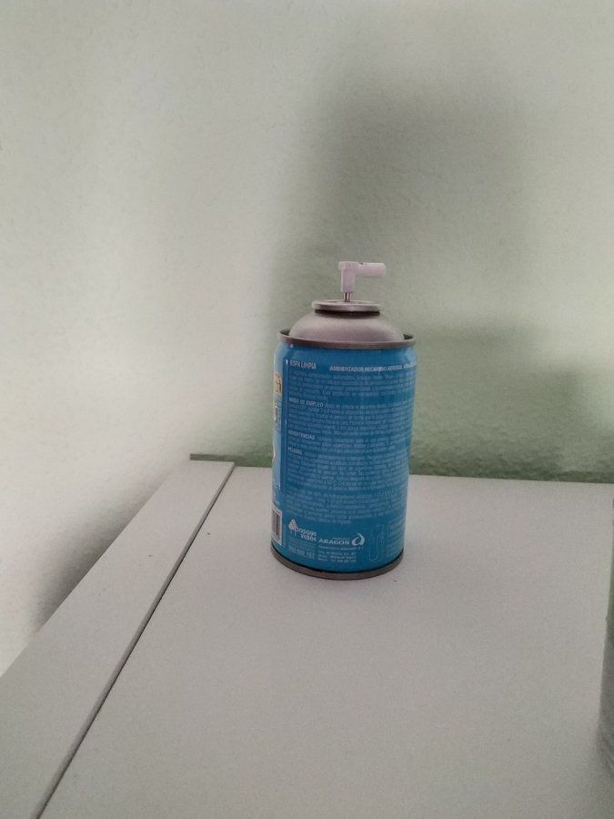

Gcam gana en definición en momentos con iluminación baja....
Y hay una prueba clara para ver que las fotos de gcam en interiores con luz artificial son mejores.....
Haz una foto con cámara miui a un objeto con texto..... E intenta leerlo....
Ahora haz otra con gcam, a igual distancia.....
¿Lo lees mejor?
¡Está claro!¿no? (Las fotos pierden una barbaridad al subirlas directamente al foro, pero aún así se aprecia)
