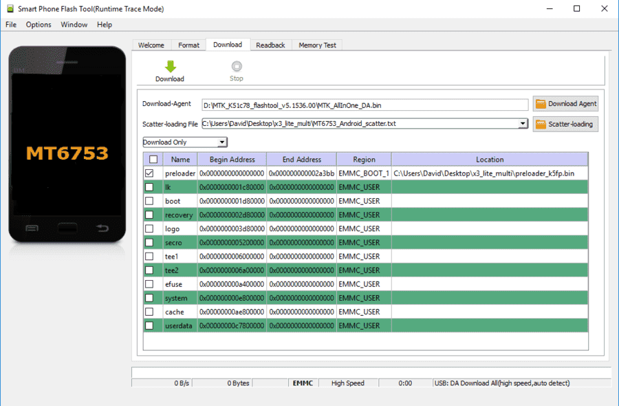

  • Abrimos el flash tool y seleccionamos Scater-loading ,se habre una ventana y buscamos el scatter de el zip,se añadira solo preloader.

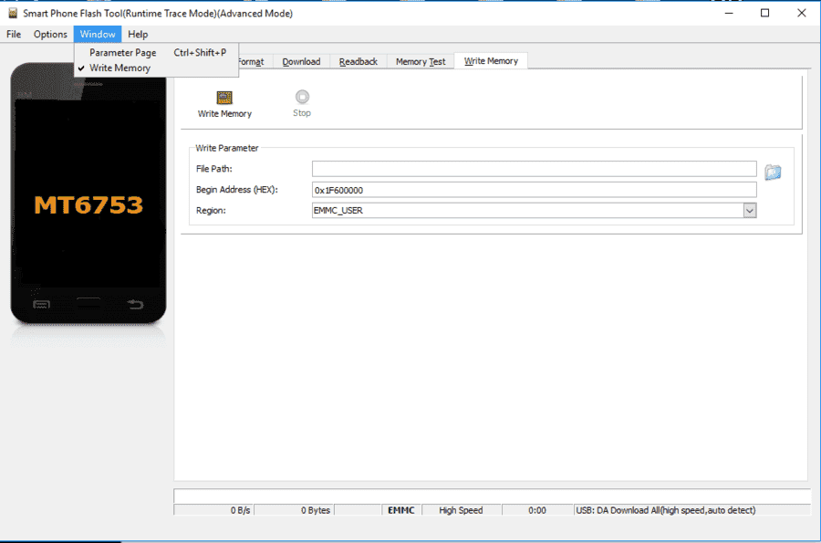

  • Pulsamos Ctrl y Alt + V y el flash tool cambira a Avanced Mode.
  • Pulsamos en Window y seleccionamos write Memory

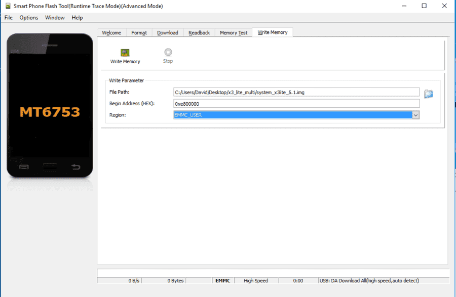

  • Pinchamos donde esta la carpeta y navegamos y elegimos el system_x3lite_5.1
  • En la segunda fila ponemos 0xe800000
  • y en la tercera tiene que poner EMMC_USER.

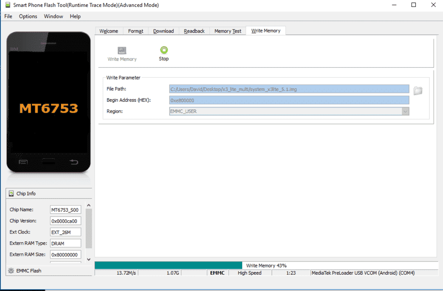

  • Presionamos en el icono verde de Write Memory y conectamos el telefono apagado al pc mediante un cable USB.
  • Aparecerá una banda roja y luego una azul.

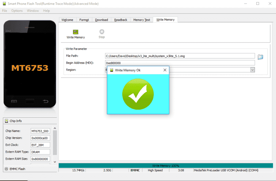

  • Terminara con una leyenda de Write Memory Ok.
Encendemos el teléfono ,esperamos a que optimice las apps y ya tendremos nuestra rom en multilenguaje.
