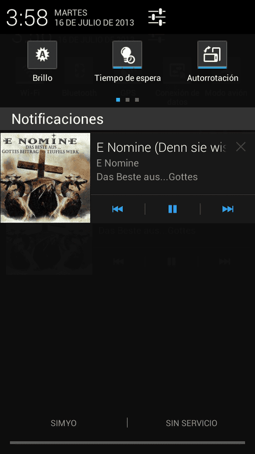

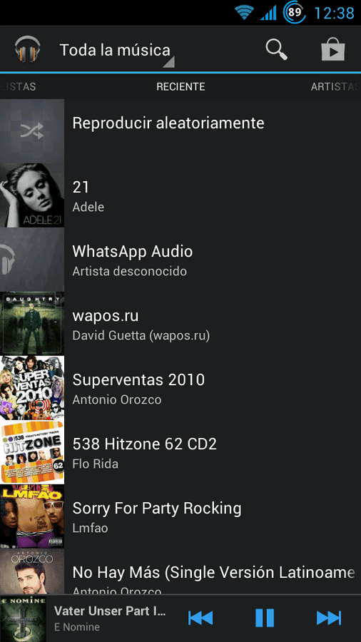

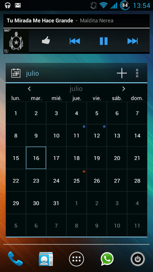

- Cambiada aplicacion Google Music por Google Music+ Dark by ronamadeo de XDA, modificación widget by flufy_tendo
