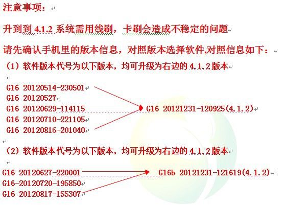

Aqui esta la informacion de la pagina oficial. Usando Chrome se traduce bastante bien y ya te bajas la version para tu movil

Depende de la rom que tengas: buscalo en ajustes/sobre el telefono... la rom que tengas. Solo hay dos tipos, creo que por una revisión del movil, y en funcion de la que tienes te descargas un archivo o otro. En la pagina china esta muy bien explicado.
Creo que recomiendan hacerlo por cable.
