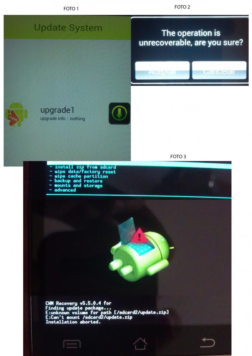

      Hola a todos,alguien sabria que puedo hacer por que para solucionarlo pensé en hacer update pero tampoco acepta la nueva rom original 20121129y no se como ponersela sin usar la herramienta update system del movil la que viene de serie.Acepto un tuto para tontos por que estoy confundido de tanto leer y no aclararme.Aqui unas capturas tengo la 20121010 y nada no quiere.

      No te acepta el update original por que no tienes puesto en recovery original, según veo tienes el CMW.
      La soloción es muy fácil: has de cambiar el recovery y ejecutar la actualización, bien por la aplicación del móvil o bien una vez copiados los archivos en la sd reiniciar con power y volumen+
      Mas información aquí:
      https://www.movilesdualsim.com/tema/C.17359ómo-rootear-el-JiaYu-G3-y-activar-el-modo-Recovery
      en la página 20 post 193 pone:
      "8- escribo el recovery con shuame como explica ketz aquí:
      Todos los procesos se hacen con el movil encendido.
      1 una vez en la pantalla principal y el movil reconocido clicais en el ultimo icono de la derecha (un circulo con 4 cuadraditos)
      2 clikcar el icono recovery (movil con lapiz) os saldrá un navegador de archivos.
      3 clikcar el icono azul y selecionar el recovery descargado del pack de dropbox si quieres el CMW o de mediafire si quieres el original
      4 Una vez que lo tengais seleccionado le dais a la flechita negra (continuar) que hay abajo a la derecha.
      5 Cinco segundos y la barra de progreso concluida. Desconectais el móvil lo apagais. Encendeis el modo recovery y vuala (llevo tres inicios en modo recovery y perfecto) entra en el CMW sin necesidad de darle al boton home. Y como ha dicho pallman el Enter es el boton de encendido. ( en este paso el compañero KETZ se refiería al CMW que es el que quería instalar)
      Vuelvo a editar para incluir las recomendaciones de Ketz:
      Con el programa Shuame se puede ir cambiando de recovery cuando queramos y según el que necesitemos, sin ninguma dificultad. Comprobado por Ketz.
      -Que queremos tener CMW, no problem, que queremos actualizar a rom oficial, le volvemos a poner el recovery original con el programita. que después de instalada queremos volver a poner CMW, pues nada, se hace."

        Gracias sakil tomo nota y a ti deixonar viendo tu respuesta veo algo de luz,solo te comento que el movil está tal y como me ha llegado de powerplanet yo no he tocado nada y ellos me han dicho que solo poner los archivos en la sd deberia actualizarse.probaré tu metodo a ver si soy capaz, ya te cuento despues.Lo dicho mil gracias por la ayuda.

        Si te ha venido así, con ese recovery es porque ellos se lo han cambiado, ojo, que no digo que esté mal, yo lo tengo puesto y lo primero que hice fué hacer un backup de la rom.
        Únicamente has de tener en cuenta que para actualizar con una rom oficial has de cambiarle ese recovery y ponerle el original (que es como si no tuviera porque cuando lo arrancas se queda el android tumbado unos dos minutos o le quitas la batería).
        Una vez hayas actualizado te aconsejo vuelvas a poner el CMW. Para ello has de seguir los pasos del hilo y renombar un archivo. En mi post recopilatorio están los pasos mas sencillos, si los sigues al pié de la letra no tiene perdida.

          EURECAAAAA :smile: GRACIAS deixonar,me hice un poco de lio pero al fin y sin esperarlo ya estaba cargando la nueva rom.Seguire leyendo y como me dices puedo volver a ponerle el recovery cwm aunque todavia no se para que debo hacerlo :( pero seguro tendra una explicacion.Un abrazo a todos y a dormir que es tarde. FELICES FIESTAS
